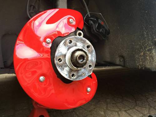

Audi verbaut leider Ankerbleche aus völlig ungeschütztem Alublech.
Ich habe die nach mehreren Wintern ziemlich vergammelten Bleche
neu gekauft und in Tornadorot lackieren lassen. Das sieht gut aus
und hält seit zwei Jahren allen Belastungen stand.
Christian
