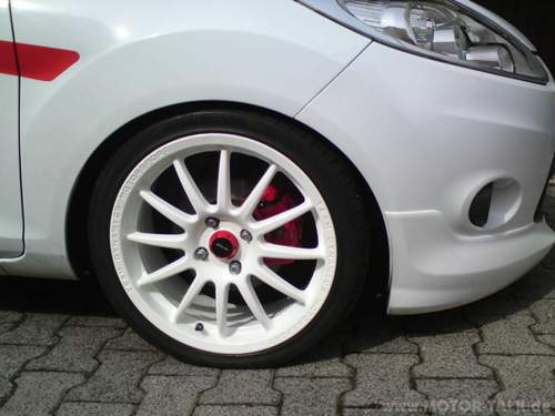

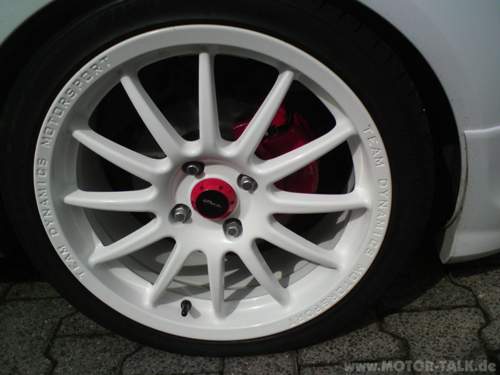

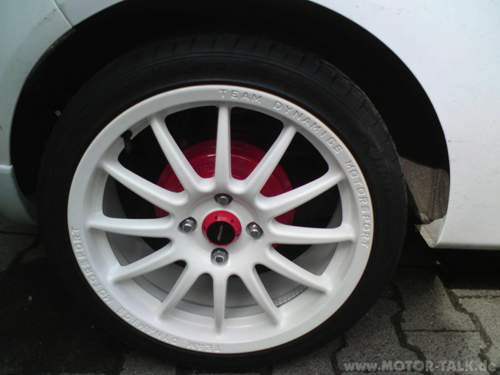

also ich habe meine auch lackiert, mit dem set von folia tec... das is super...
bin zwei mal rüber gegangen und alles war gut...
zu dem was geschrieben wurde mit anschleifen und so, das is die teurere lösung und die die mehr zeit benötigt...
wenn du vorsichtig bist brauchst du noch nich ma was abkleben (was aber immer besser is)...
meine habe ich gelb lackiert, aber nur die vorderen sättel, hinten die trommeln wäre zu krass... die kommen im frühjahr (beim wechseln) schwarz matt...
ich meine der lack von FT hält bis 300°C aus... und mal ehrlich... so warm werden die dinger denke ich nich...
ging super einfach... meine freundin hat sogar eine seite bei mir gemacht weil sie da so lust drauf hatte...
habe sogar noch ein ganzes sez liegen aber in speedgelb...
an sonsten empfehle ich von hammerite ein lack... den kannst auch ohne weiteres über rost machen, so wie das von FT...
inner wekrstatt kostet es bestimmt bis zu 100€ mein händler meinte zu mir was von 60euro wenn ich das material selber mitbringe...
hier mal ein paar bilder
