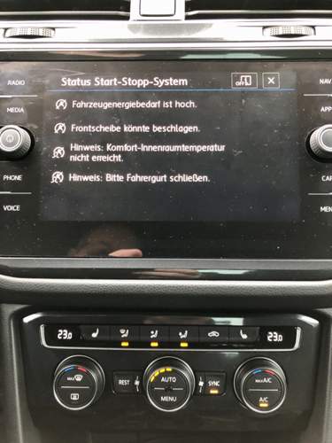

Habe noch eine Frage was bedeutet bei Start stop Motorlauf Notwendig bei der Fahrt ?Start stop geht dann nicht .
Irgendeine Temperatur, ist nicht im richtigen Temperatur-Fenster für Startstop, irgendein Aggregat braucht mehr Power, als die Batterie leisten kann, der Motor (bei Diesel) ist gerade im DPF-Reinigungszyklus usw.
Mach Dir keine Gedanken das ist normal und richtig so!
Alles klar ist aber ein Benziner battarie ist gestern neu gekommen über Garantie
Ladezustand noch nicht ausreichend wäre auch ein Grnd
@opelan schrieb am 15. März 2024 um 16:18:30 Uhr:
Du kannst im StartStop Status auf das „i“ im Status clicken, dann sind da weiter erklärende Texte hinterlegt.
„Motorlauf notwendig“ könnte auf benötigten Klima Betrieb wegen hoher Luftfeuchtigkeit oder nicht erreichter Innenraumtemperatur hindeuten. Da gibts ne Reihe an Möglichkeiten..
Wenn der Akku geladen werden muss, heißt die Meldung meist „Fahrzeugenergiebedarf hoch“
Aber generell hat @Beichtvater recht, ist alles normal das gelegentlich solche Infos auftauchen. Ich meine mit Click auf das „I“ kann man diese Hinweise auch abschalten.

Start stop
Alles klar dann bin ich beruhigt . Energiebedarf zu hach hatte ich die ganze Woche deswegen wurde die battarie getauscht .
