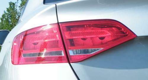

BTW: In welchem "Fenster" ist denn die NSL wenn sie ihr eigenes Leuchtfeld hat? Unter dem linken Blinker?
Screenshot071
beim Avant unter den inneren Rückleuchten... Auf Deinem Bild seh ich die NSL auch nicht.
