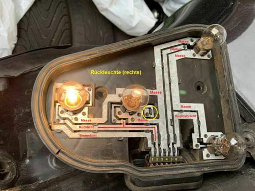

Habe das versucht mit dem Kabel, leider ohne Erfolg. Habe mir heute noch einmal die Leuchtmittel angeschaut und mir ist aufgefallen das 2 p5/21w Lampen verbaut sind, jedoch beim betätigen der Bremse und Licht ein, nur 3 von 4 Faden leuchten. Somit frage ich mich ist der vierte Faden überflüssig?
Da ist nichts überflüssig. Bei Licht an und Bremsen müssen auch alle Fäden leuchten.
Vor allem ist darauf zu achten, dass die Lampen mit ihren asymetrisch angeordneten Sockelstiften auch so in der Fassung sitzen, dass der richtige Glühfaden leuchtet.

Leider gehen links wie rechts auch nach durchtauschen der Leuchtmitteln nur 3 Faden auch nach Einsatz von kontaktspray kein Erfolg

Hier habe ich mal die Fassungen der Lampen links und rechts fotografiert und jeweils ein Anschluss ist nicht belegt ??
Tatsächlich reicht der Kontakt für den Bremslichtfaden der unteren Lampe nicht bis zum 6-fach Stecker. (Sowas gibts wohl auch nur bei SEAT.)
Rücklicht (rechts)
