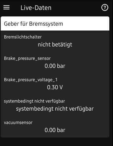

Aktuell funktioniert es wieder. Es muss definitiv ein Wackler / schlechte Verbindung sein. Seitdem die Temperaturen wieder höher sind funzt es. Lasse jetzt immer OBD11 mitlaufen bei fahren nd mir den Hallgeber anzeigen in der Hoffnung es tritt wieder auf..... Sehr mühselig...
Screenshot-2023-12-20
