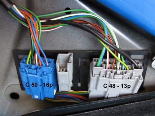

Verehrte Gemeinde, geehrter BlackyST170,
alle Jahre wieder spinnt mein FoFo leicht, aber das schadet der Sympathie nicht. Diesmal droht der finnische TÜV mit der Stillegung sofern nicht der Fehler für die Bremsleuchten gefunden werden kann. Folgendes tritt auf. Die drei Bremsleuchten (2x Seite, 1x mittig Heckscheibe) leuchten für eine Zehntel- bis Viertelsekunde auf wenn:
1) der Zündschlüssel gedreht wird und die (Nacht)lichter an sind;
2) man das Bremspedal loslässt;
3a) man einseitig den Blinker setzt (etwa die Hälfte der Zeit)
3b) man den Warnblinker setzt (etwa ein Viertel der Zeit)
Wenn die Blinker gehen und das Bremslicht leuchtet, geht in der Zeit der Blinker kurz aus (mitten im Blinkprozess). Seit dem Tausch des Bremslichtschalters am Bremspedal heute tritt das auf und erzeugt das typische "Fehlerblinkern" (hektisch).
4) Wenn man das Bremspedal tritt leuchten die Bremslichter etwa nur jedes dritte Mal währenddessen - auch länger als 1/2 Sekunde. Ansonsten leuchten sie nur kurz, siehe 1-3) oben. Außerdem fliegt seitdem die 15A Sicherung (Nr. 42) für das Bremslicht nach etwa 10 Bremsvorgängen raus. Vor der Erneuerung des Schalters am Bremspedal war das nicht der Fall.
Weitere Beobachtungen:
- offene-Tür-Licht leuchtet dauerhaft seit 2018 (wohl defekter Heckklappen-Sensor oder -Kabel)
- Kriechstrom entlädt die Batterie von 12,75V (voll) auf 12,25V (fast leer) innerhalb 4-7 Tagen je nach Witterung. Je trockener desto langsamer.
- Kombigerät hat im März (feuchte Witterung) mehrfach den Tageskilometerstand spontan "verloren" und stand kilometerlang auf Null Komma Null.
Der Wagen war nach dem TÜV in der Werkstatt (Karosserie musste vor dem hinteren linken Radkasten geschweißt werden, 5x7cm); dabei wurde auch der Bremslichtschalter am Pedal erneuert.
Wenn ich der (freien) Werkstatt den Schaltplan (wiring diagram) vom FoFo MK1 (2002 DNW/74kw Benziner) besorgen kann, würden sie sich an die Fehlersuche machen - habt Ihr eine Idee wo ich anfangen könnte zu suchen? (Mein Plan war eh, die seit letztem Jahr zunehmenden Kriechströme am Sicherungskasten zu ermitteln.)
Besten Dank vorab und Grüße aus Finnland zum schönen langen Wochenende!

Die Fehlerursache wird zu 99 % eine defekte Verkabelung der Heckklappen-Durchfuehrung sein.
Hinter der Serviceklappe links im Heck den grauen Stecker C 48 ( grau ) trennen.
Danach dürften die Fehler weg sein.

Stecker Heck TURNIER
Stecker C 48 TURNIER Heckklappe
Hier vom FACELIFT TURNIER
Kabelbruch Heckklappe
Stecker C 48 grau 13-polig TURNIER
Stecker hinter der Serviceklappe TURNIER

super, danke. Beschädigte Kabel in der Kabeldurchführung der Heckklappe würden auch den unzuverlässigen Heckscheibenwischer erklären...
Erst mal ist am Wichtigsten, dass der FoFo den TÜV schafft (Bremslichter), Sensorlicht ist vernachlässigbar, wobei klar ist, dass das Kombigerät funktionieren muss.
1) muss ich was Bestimmtes beachten beim Austausch des Kabelbaums? Als kurzfristige Lösung gehe ich mit Isolierband ran.

Beim Heckklappenkabelbaum am besten komplett ausbauen und Kabel einzeln erneuern.
