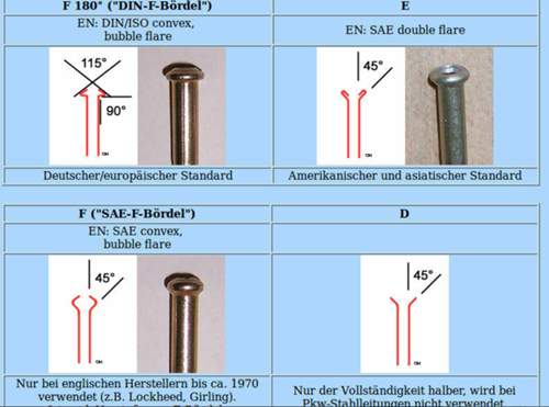

Noch eine andere Frage:
Ich habe hier ein Bördelgerät für Bremsleitungen, das Bördel Typ SAE-F und E beherrscht, jedoch nicht DIN-F.
Sind SAE-F-Bördel und DIN-F-Bördel kompatibel oder gibt´s da Probleme?
Geht nicht. Ein SAE-F wird in zwei Gängen hergestellt, ein DIN-F in einem. Außerdem sind die Winkel und die Verschraubungen anders.
Glaube, du liegst nicht ganz richtig: Eigentlich wird doch SAE - E in zwei Arbeitsgängen hergestellt.
1. Schritt -> SAE F
2. Schritt -> SAE E
Und separat, anders macht man DIN F in einem einzigen Schritt.
So ist zumindest mein Stand.
Stimmt, mein Fehler.
