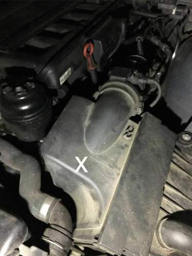

Danke für die Antworten. Bin kein Experte, allerdings hat das Öffnen der Motorhaube gut geklappt. 🙂
Weiß nicht genau wo ich nach dem Wasser sehen sollte. Habe einen Kasten fotografiert, von dem ich annehme, dass der BKV drin ist.
E39-regenkasten
der gemeinte wasserkasten ist unterhalb der Windschutzscheibe, unter dem Innenraum Filter. Das was du fotografiert hast, das ist der Luftfilterkasten.

Danke! Morgen werd ich noch einmal nachsehen.
