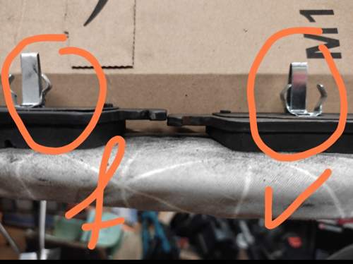

Ich hatte auch das Problem mit zu heißen Bremsen 120° nach Wechsel der Bremsklötze. (hinten W211 Kompressor Mopf)
Danach tot und Teufel ausgetauscht. Bremsscheiben neu, Kolben, Führungen und Dichtungen neu, Schläuche neu.
Kein Erfolg.
Die Ursache waren letztendlich fehlerhaft gebogene Halteklammern der neuen Bremsklötze. Bei leichter Berührung sprang der Klotz einseitig ca. 0,5mm aus dem Zylinder.
Ich hab ewig gesucht bis ich es raus fand.
Warum?
Weil die Räder immer frei drehten wenn man anhielt u. ihn hochbockte
Hier noch ein Bild

Das finde ich super, dass Du uns das mitteilst. Könnte dem ein oder anderen wirklich helfen. Und für mich heißt das, beim nächsten Wechsel einfach die Klammern direkt mal begutachten.
Darauf wäre ich nie gekommen, mit den fehlerhaft gebogenen Halteklammern, ich hatte dasselbe Problem das die linke hintere Scheibe heiß wurde am Ende habe ich Bremssattel samt Schlauch gewechselt und ich habe wieder ruhe, aber vielen Dank für den Tipp.
