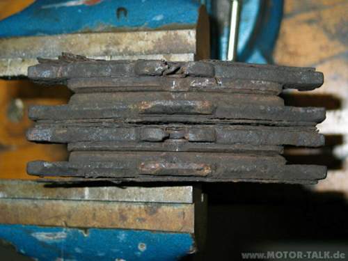

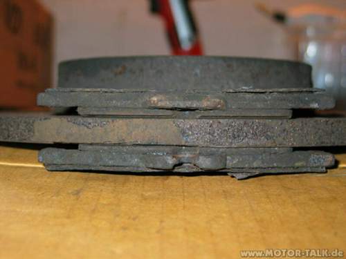

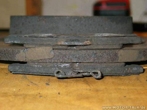

Nun, sooooo übel, wie zunächst befürchtet, sahen die Beläge letztlich doch nicht aus.
Heute habe ich mir die Dinger nochmal genauer angeschaut. Da sich Beläge und Scheiben aneinander abarbeiten, war es überraschend einfach, die Paarungen wieder zuzuordnen, fast so leicht wie bei Schlüssel und Schloß.
Tatsächlich fällt ein Belag, der usprünglich innen montiert war, deutlich aus der Reihe. Er ist ungefähr 2 mm dünner als die anderen.
Hinterrad 1 = ungleichmäßig verschlissen
Hinterrad 2 = gleichmäßig verschlissen
Belagpaar 1 unten

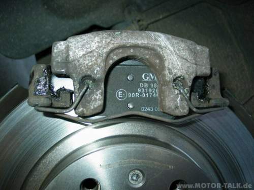

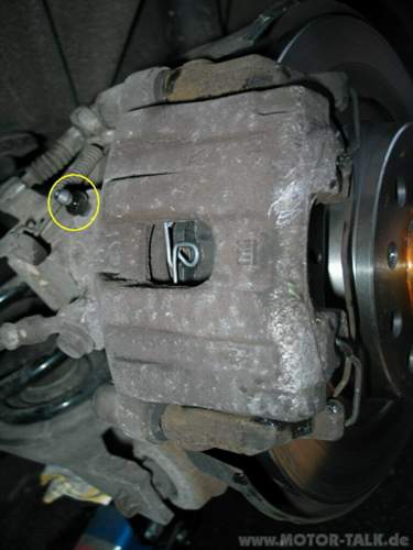

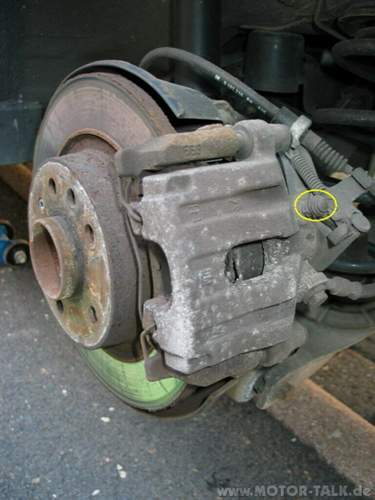

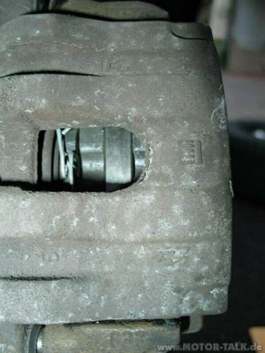

Ein Frage noch:
Löblicherweise wurden die Bremskolben gefettet. Die Schutzkappe vom Schmiernippel fehlt nun mindestens auf einer Seite.
Schlimm?
Bei 78.900 km
Bei 83.800 km
da wird nichts gefettet!
das ist der entlüftungsnippel für den Bremskolben.
die schutzkappe solltest du ersetzen.
mfg Hans
Okay, werde ich machen. Danke.
