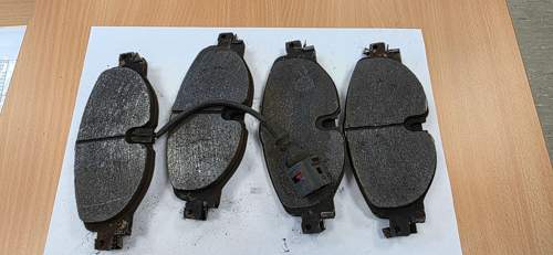

sind die Beläge außen angefast? Wenn ja: auf beiden Seiten?

Anbei Bilder der Bremsklötze.
Ich denke das die Klötze angefast waren.
1000034478
1000034479
1000034480
Bei denen ist die Vertiefung für den Kolben zu sehen mit dem Halbkreis. Das ist glaube ich bzgl Geräuschen und sagt aus, dass dieser an der Kolbenseite verbaut wird. Wo soll die Laufrichtung hier sein?

Für mich korrekt verbaut. Sehe kein Schmiermittel wie zum Beispiel weiße Keramikpaste. Vielleicht Führung nicht vernünftig gesäubert vorher und nicht vernünftig geschmiert und dann verkantet. Ferndiagnose allerdings;)
