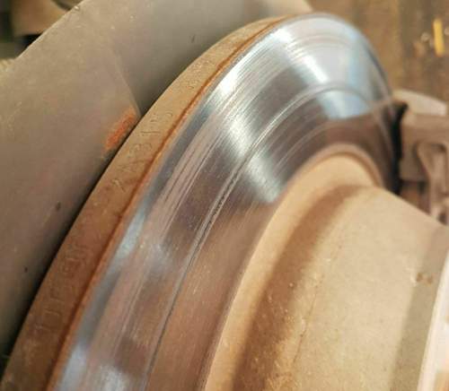

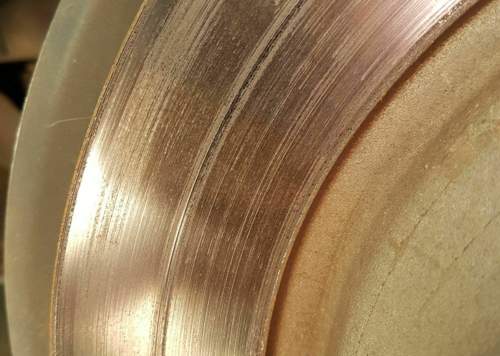

Bremsgeräusche - Bremsscheibe mit umlaufender Erhebung in der Mitte
habe beim Bremsen Geräusche. Hab heute mal ein Rad nach dem anderen abmontiert und mir Bremsscheiben und Beläge angeschaut.
Alles bis auf eine unauffällig. Auf einer Bremsscheibe (Fotos anbei) habe ich eine umlaufende Rille. Aber nicht in der Tiefe, sondern eine Erhebung. Sozusagen eine "positive" Rille.
Kann davon das schrubbende Geräusch kommen ?
Wie entsteht so was? Da müsste ja auf dem Bremsbelag an der Stelle etwas fehlen, was diese Erhebung entstehen lässt, richtig?

Hallo Genie, das ist eine Erhebung und keine Rille, so ein hartes Steinchen verursacht eine Rille und keine Erhebung.
Ich denke, es liegt am Bremsklotz.

Deine Gräusche entstehen, weil deine Bremsscheibe sich ins Jenseits verabschiedet. Hast Du überhaupt noch Bremsbelag?
Steinchen, aber ein richtig hartes Steinchen oder Metallsplitter
Soviele Riefen, welche die Scheibe hat, sind es aber viele Steinchen. Und ein Metallsplitter soll woher kommen?

Ja, Beläge sind noch dicke da.
die erhebung ist keine erhebung sondern ausenrum ist abtrag. nman künnte das im bremsbelag sehen,aber wenn der bremsbelag weiter geschliffen hat, sieht man vielleicht nixx mehr.
Frage: Kann davon das schrubbende Geräusch kommen ?
Antwort: glaube nicht, unwahrscheinlich wahrscheinlichkeit 3 prozent

Genau,,,, Stein macht ne Rille....hier ist aber eine Erhebung da....... Aber wie kann im Klotz was fehlen? da muss ja halbrund eine Rille im Klotz sein......
Ich werde ein Foto machen (lassen) beim Wechsel.......

Tja, keine Ahnung, wie bei Euch Bremsscheiben aussehen. Bei mir sind die blank. Sollte hier eine längere Standzeit zum Anrosten der Scheibe geführt haben, so sollte mal kräftig frei gebremst werden. Dann sind auch die Geräusche weg.
Könnte ein steinchen gewesen sein das im Bremsbelag ne 0,5 oder 1 mm tiefe Rille rausgetüdelt hat. Da dort dann Reibmaterial gefehlt hat konnte die Scheibe da auch nicht abgenutzt werden und so hat sich in der Scheibe eben eine umlaufende erhebung gebildet mangels materialabtrag.
Das kenne ich, da hast du einen Hotspot in der Scheibe gehabt. An der Stelle gibt es dann eine Eisen-Kohlenstoff-Modifikation (Zementit) die ist härter als der Rest. Du wirst irgendwo in dieser Erhebung einen grauen Fleck finden, der kratzt in den Belag eine Rille. Diesen Fleck mit einem Dremel weg schleifen und weiter fahren.
Kann natürlich auf von der Herstellung sein, ansonsten ist die Scheibe ja noch super.
Zementit, klingt logisch, erklärt die regelmäßig umlaufende Erhöhung, was dazu gelernt.
