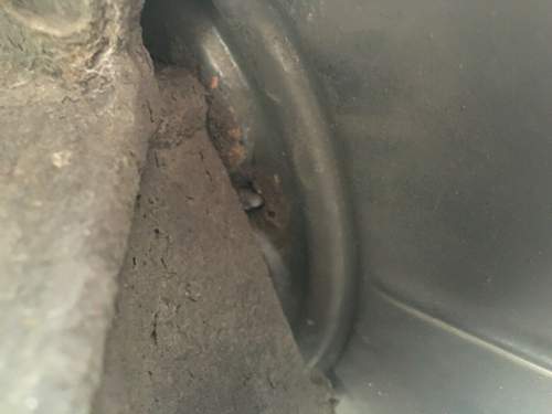

Habe seit kurzem ein Geräusch an der Hinterachse, bessergesagt an der rechten Bremse. Als erstes tippte ich sifs Radlager oder nen Sägezahn, hab heute aber das betreffende Rad abmontiert und meiner Meinung nach kommt das Geräusch vom Schutzblech der Bremsscheibe. Irgenwer ne Idee 😉 hier das Video 😉 https://youtu.be/Zm420-o3lsw

Also gestern hab ich mir nochmal die Handbremse angeschaut alle Federn waren auf ihren Plätzen und auch sonst hab ich nix ungewöhnliches gefunden jedoch scheinen die Stifte an der Rückseite am Ankerblech durchgerostet zun sein bewegen sich aber trotzdem keinen mm. Das Bild war schwierig zu machen ich hoffe man erkennt etwas 😉
Die Federteller in meinem Blogartikel verhindern das brechen des Ankerblechs an dieser Stelle. Aber wenn alle 4 Bolzen noch an der Stelle sind, muss es etwas anderes sein oder eine Feder ist rausgesprungen und reibt in der Trommel.
also 2 Federn habe ich gesehen und die sind auch ihrer Halterung, durch die andern 2 Löcher kann man ja nicht weiter reinsehen da dort ja die Verstellschrauben für die Handbremse sind oder lieg ich da falsch 😮

Wenn man durch das Loch der Radschraube schaut, sieht man die Stifte mit Innensechskant. die sollten vorhanden sein, gerade sitzen und nicht schleifen, ansonsten ist es falsch.
Oder halt die 4 Stifte von von hinten, zwei pro Bremse, liegen genau gegenüber 180°.
Dein Ankerblech sieht an den Stiften schon sehr verrostet aus. Ich würde mir auf jeden Fall schon mal die Unterlegscheiben von VW besorgen 6Q0 609 709
Ich hab die auf allen Stiften drauf, obwohl es bei mir noch ohne hält, aber sicher ist sicher.
Ja die Stifte sehe ich beide werd aber am Samstag zu meinem Kollegen in die Werkstatt und alles mal überprüfen, da ich zusätzlich e auch noch den verdacht hab, dass des Radlager den Geist aufgibt 🙁 ich gebe Bescheid sobald ich was weiss
