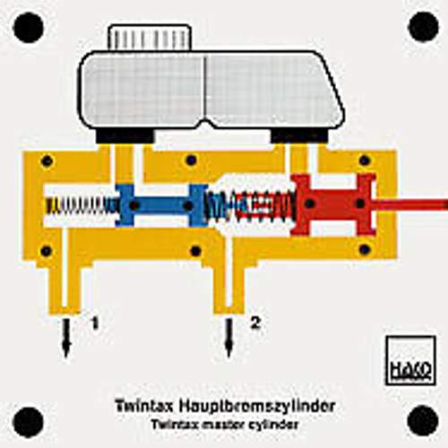

Sobald das Bremspedal betätigt ist, ist der Bremsflüssigkeitsbehälter "abgeriegelt" wie soll da dann beim Entlüften Flüssigkeit nachlaufen??
Damit man mit Druck Entlüften kann, darf die Bremse nicht belastet sein, dann läuft die Flüssigkeit in Einem durch und man kann wunderbar entlüften.
Anbei auch noch mal eein Bild, wo man es recht deutlich sieht:
Ist die Bremse betätigt, sind die Bohrungen zum Ausgleichsbehälter verschlossen und es kann keine Flüssigkeit nachlaufen.
Nach wirklich mehrmaligem durchlesen der besagten Anleitung halte ich persönlich das für komlett falsch, was da steht.
