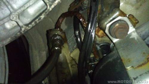

War in der Werkstatt und der Typ sagt es ist die Bremsleitung die von hinten nach vorne geht, ich hab 2 Bilder mal drangehangen eins selbst aufgenommen und eins Schematisch.
Könnt ihr Bestätigen dass es die Nr1 wie auf dem 2.Bild zusehen??
Kosten insgesamt 250€ !!!!!!!!!!!

die Rohrleitungen sind die Richtigen. Der Preis ergibt sich aber hauptsächlich aus dem Arbeitslohn und nicht aus den Rohrleitungskosten, die sind im Vergleich relativ günstig.
Das ganze sieht mir sehr marode aus und ich glaube es könnte noch teurer werden, wenn er die Bremsschläuche auch porös sind oder eine Verschraubung nicht mehr zu öffnen geht.
Will er denn die komplette Bremsleitung tauschen, finde ich das schon sehr teuer? Für die ganze Rohrleitung habe ich damals 20-30Euro bezahlt. Der Rest als Arbeitslohn hut ab. Und die komplette brauch er mit hoher Wahrscheinlichkeit gar nicht wechseln, die verotten nur im Bereich des Reifen hinten der Rest war bei mir in Ordnung. Hol dir lieber noch ein anderes Angebot.
Klare Geschichte - laut dieser Bilder!
Allerdings tät ich 100 - 140€ Gesamtkosten (inkl. Bremsfl. + Arbeitslohn) für völlig angemessen halten. Hol dir besser noch ein Alternativ-Angebot ein... Ich denke, dass bekommst du auch noch günstiger angeboten.
oder lass dir besser noch 'ne Komplettgeschichte verkaufen - da du sagtest, dass deine klötzer auch platt sind... dann wirds nat. bissel teurer, schließlich sollten dann aber deine sattel schön sauber sein und alles ist fein dicht😉

Hab mir nun ein anderes Angebot geholt 150€.
Der wird das Rohr durchschneiden und dann mit einem Verbindungsstück ein anderes Stück Rohr dran machen.
Zu empfehlen??

das ist u.U. nur bedingt sinnvoll - oder ist der "Rest" der Bremsleitung wirklich noch intakt bzw. noch "gut genug" fuer einen laengeren Gebrauch des Wagens im oeffentlichen Verkehrsraum damit?
Ich schreibe das deshalb, weil selbst an meinem "alten E36-Eimer" mit knapp 20 Jahren auf dem Buckel, keine der Bremsleitungen in einem derart desolaten Zustand war und ist, wie man das unschwer auf Deinem Bild, von Deinem deutlich "juengeren" E46, erkennen kann 😠
Es ist zwar i.M. "kostenguenstiger", die Reparatur auf diesem Weg durchfuehren zu lassen. - Aber, ueber die Zeit der geplanten "Restnutzungsdauer", evtl. eine "Milchmaedchen-Rechnung", weil in Zukunft wieder mit "ungeplanten" Folgeschaeden durch Korrosion an der "Restleitung" zu rechnen ist ...
Ergo: Bei mir waere nur ein Kompletttausch der betroffenen Bremsleitung eine sinnvolle Loesung, auch wenn es - monetaer gesehen - sicher i.M. ein "Nackenschlag" sein wird 🙁
Der Rest wird noch intakt sein, hatte dasselbe Problem hinten auch. Der E46 ist hinten extrem anfällig für Rost: habe meine Leitung bis in den Motrorraum verfolgt und nur im Breich der Hinterachse rostet alles weg. Vergewissere dich einfach bei der Werkstatt, das es nur hinten ist und gut ist.
Ich hab nun beide Bremsleitungen getauscht und die Schläuche gleich mit.
Nebenbei wurde festgestellt dass die hintere linke Feder kaputt ist.
