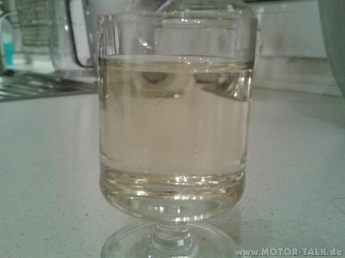

Ich klinke mich hier mal ein.
Habe heute Bremsflüssigkeit gekauft und wollte entlüften.
Habe mir die DOT4 von CAR1 besorgt und diese dann in den vorher leergesaugten Behälter gefüllt.
Hatte aber recht schnell bemerkt das mir die Bremsflüssigkeit doch sehr "Klar" vorkommt.
Auch die im Behälter gelangte Flüssigkeit sah durch den Behälter sehr "Grau/Klar" aus und nicht wie gewohnt schön Gelb.
Laut Flasche ist das Zeug 10.2012 produziert worden und sollte ok sein.
Die Schutzfolie war auch nicht beschädigt ,also könnte eigentlich kein Wasser gezogen worden sein.
Was meint ihr ,ist das Zeug in Ordnung oder soll ich es meinem Teilehändler "um die Ohren hauen".
Anbei mal ein Bild was die Farbgebung am besten zeigt ,mit Blitz war es eindeutig gelber als es in Wirklichkeit ist. 🙄
