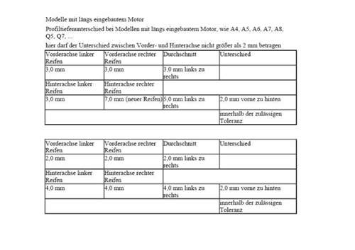

Danke für die bisherigen Antworten. Zu dem Unterschied im Reifenprofil habe ich auch direkt am Tag des Geschenks den Gutachter befragt und er meinte, dass der geringe Unterschied wohl von dem Luftfahrwerk bzw. von der Elektronik ausgeglichen werden würde.
Das mit der Bremse habe ich eben erst erfahren und auch gerade gelesen, dass es wohl immer paarweise getauscht werden müsse, da das Fahrzeug sonst bei einem starken Bremsvorgang zu einer Seite ziehen würde.
Dann verstehe ich nicht, wie die Versicherung, wie von Osterhasiii erwähnt, einen mit einem unsicheren Fahrzeug auf die Straße lassen würde. Man kann ja nicht immer gleich davon ausgehen, dass man die Kohle für den Erwerb eines neues Reifens + Bremsscheibe + 2 Beläge auf der hohen Kante liegen hätte. ...Sonst hätte man ja wahrscheinlich einen RS6... 😉 und im Ernst, dafür hat man doch eigentlich die Versicherung. Ich würde es eher verstehen, wenn Audi die intakten Paarteile einbehalten würde und irgendwie mit der Versicherung verrechnen würde...
Ich würde den Gutachter wechseln. Was ist denn das für ein Blödsinn?! Das Luftfahrwerk hat mal mit dem Radumfang gar nichts zu tun. Das Luftfahrwerk kann vielleicht die 2mm Höhenunterschied durch unterschiedliche Profiltiefe ausgleichen. Aber den Abrrollumfang gleicht das Diffential aus. Sowohl das Differntial zwischen den Rädern auf einer Achse, als auch das Mittendifferential zwischen Vorder- und Hinterachse. Bei Reifen mit unterschiedlicher Profiltiefe fährt nimmt das Differential quasi an, dass man ständig leicht im Kreis fährt und das Mittendifferential erkennt ständig Schlupf an einer der beiden Achsen an. Deswegen schreibt Audi auch maximale Profilunterschiede fest, die es nicht zu überschreiten gilt. Andernfalls könnte langfristig ein Defekt an den Ausgleichseinheiten auftreten.
Ich habe die Zahlen jetzt nicht im Kopf, aber das findet sich bestimmt im Netz. Irgendwo habe ich mal eine Tabelle von Audi gesehen, wo die maximale Abweichung drin stand. Bis 2mm ist evtl. Bedenkenlos, aber ich würde da mal in die BDA schauen oder im Netz suchen. Ich hatte diese Tabelle auch hier auf MT schon mal gesehen, habe aber grade keine Lust zu suchen.
Ich hatte sie/eine mir mal abgespeichert.
Zulässige
Danke für die Infos und die Tabelle!
Wenn ich die richtig verstehe, sind die Profilunterschiede auf einer Achse egal?? Und nur die Durchschnittswerte der vorderen Achse in Bezug zur hinteren darf maximal 2mm betragen? Dann wäre es ja wirklich egal, mit nur einem neuen Reifen auf der vorderen linken Seite zu fahren, egal wie abgefahren der andere ist. Den Grund dafür verstehe ich aber nicht. Das mit dem „im Kreis fahren“, wenn links und rechts Unterschiede sind, kann ich mir noch vorstellen. Aber wieso in Bezug zu den Achsen? Spielt da das Luftfahrwerk dann doch eine Rolle?
Ach übrigens, der Sachverständige hat nach meinem erneuten Anruf zugegeben, dass es ein „Versehen“ war, nur eine Bremsscheibe auswechseln zu lassen. Beim Reifen bleibt er hartnäckig! Aber evtl ja zu Recht. Danke vielmals für eure Infos!
