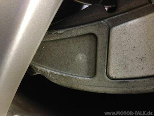

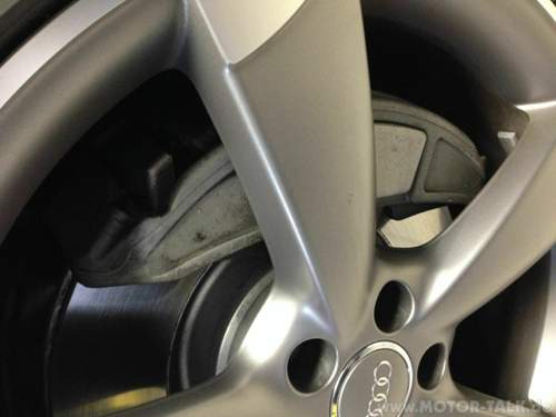

Die 2 Fingerabrücke müssten glaub ich gut erkennbar sein - dies zum Beweis, dass es wirklich ein ganz weiches und klebriges Zeug ist, was die Ingolstädter da drauf getan haben! Kann ja nur Wachs sein, was denn sonst, oder?
Der ganze Finger ist klebrig und zäh verschmiert wenn man da ankommt!
Härtet diese "Schutzschicht" - oder was immer das auch sein mag - mal aus?
Ist das wirklich nur Korrosionsschutz?
Kann ich es entfernen (mit Silokonreiniger geht's gut ab) oder ist dann mit extremer Korrosion des Sattels zu rechnen? Die Bremszange des BiTu ist schon wuchtig, wenn man da ein verrostetes Ding wie einen Ziegelstein hängen hat schauts wohl auch nicht gut aus!

Img-0648
Img-0650
Img-0649

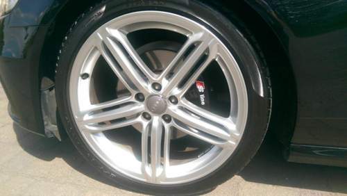

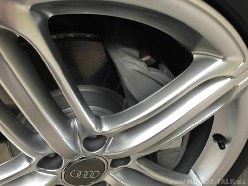

Guten Morgen,
ich hab mir meine Bremsen mal angeschaut...
Lackiert sind sie mit irgendwas, dort ist aber nichts weich oder löslich!
Bilder anbei...
Img-1938
Img-1940
