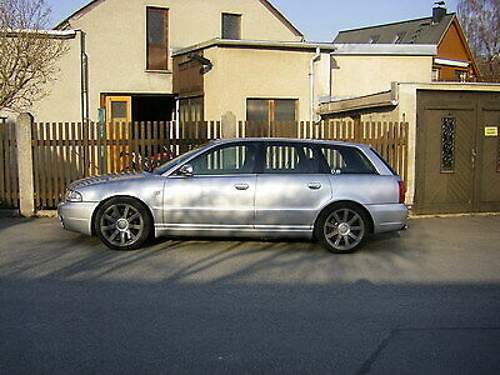

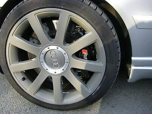

Bild 1 365x34
Bild 2 324X22
Imgp1344-bildgroesse-aendern
Imgp1337-bildgroesse-aendern
Imgp1335-bildgroesse-aendern
Ich hab die Seriensättel vom meinem S4 gelassen und nur mit dem Träger vom RS4 weiter nach hinten gesetzt. Die Seile reichen aus nur die Schläuche braucht man länger mit 45Grad Abgang am Sattel. Beläge auch Serie. Der S4 hat hinten 256er Scheibe ab Werk und jetzt 310. Das merkt man gewaltig.
