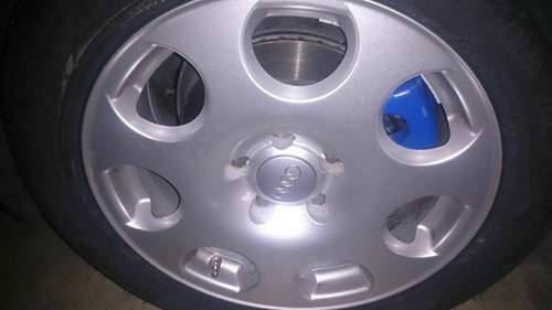

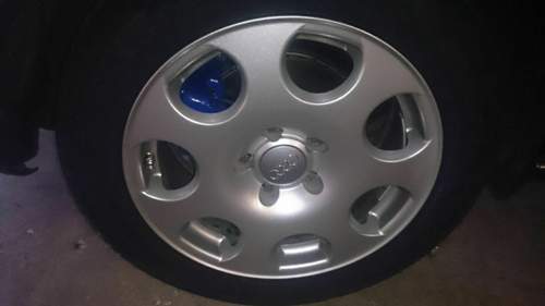

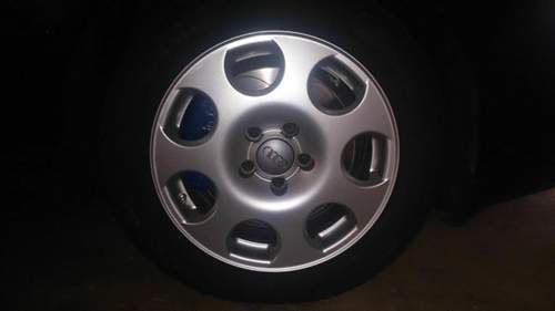

Hallo erstmal,
da der Thread zwar älter ist möchte ich trotzdem von meinem Umbau berichten.
Da mein 1.8t quattro nach 20 Jahren und 88 tkm nun doch auch mal ne neue Bremse brauchte habe ich aus verschiedenen Foren ---a4-freunde wiki und audiforen hier--- die Bremse vorne und hinten komplett umgebaut.
Hier die Infos: http://www.a4-freunde.com/showwiki.php?title=312er+Bremse+eintragen
http://www.a4-freunde.com/showwiki.php?title=Bremse+HA+269x22mm
Alles hat super funktioniert und passt auch unter die nun neuen (gebrauchten) 16 Zöller, die ich günstig schießen konnte und nur noch etwas aufarbeiten musste.
Kleiner Tip noch. Da der neue Alusattel der HA ... also der vom s6 4b ne andere Bremsschlauchaufnahme hat, habe ich den Bremsschlauch vom a4 b6 mit ca. 260 mm Länge genommen. Passt!
Des Weiteren war ich bei der Dekra vorstellig und habe einen "netten Prüfer" gefunden, der die Kombi 312 mm vorne und 269 hinten, beide innenbelüftet einträgt.
Das Handbremsseil hat auch ohne Anpassung gepasst. Die Teileliste könnt ihr aus den obig aufgeführten WIKI lesen.
Im Resultat, (Bremse ist noch nicht ganz richtig eingebremst) bekommt man zu vorher ein breites Grinsen ins Gesicht.
Der Ganze Spass hat ---da ich vorderer Sattelträger und Bleche, sowie hintere Bremssättel mit Trägern gebraucht bekommen habe- inkl. Scheiben und Belägen rd. 600,- Euro gekostet, plus Felgen und neue Reifen insgesamt 1000,-.
Ich kann den ganzen Umbau nur Empfehlen da mein gechipter 1.8ter auch gerne auf der Bahn die 240er Marke überschreitet.
Es ist schon schade, dass Audi damals der Meinung war, dass die bei mir vorhandene Bremse - 288 vorne und 245 hinten- für das Auto ausreicht. Das Update ist da ein gewaltiger Schritt nach vorne, so hätte die Bremse sein sollen und ist sie auch heute bei den Nachfolgemodellen verbaut.
Noch ein paar Bilder zum Abschluss und viel Spass beim Umbau.
P.S. Die Sättel sind in BMW rs blau, was ...meine Meinung... gut zu dem Mingblau und den Felgen passt und mal
was anderes als rot ist.
269-hinten
269-umbau-hinten
312-umbau-vorne
