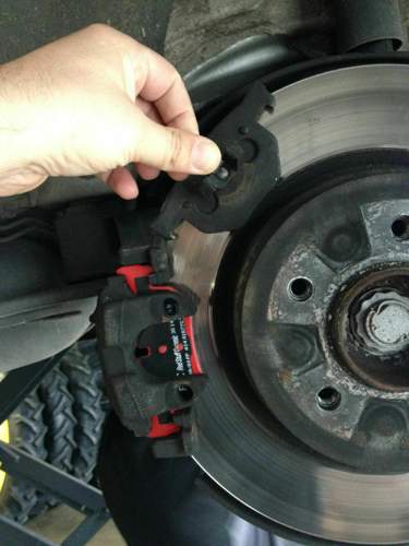

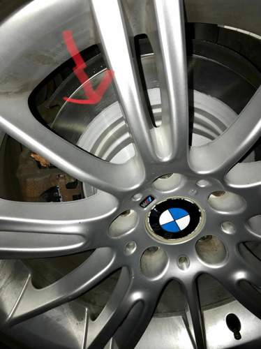

Hallo Zusammen, bei meinem E91 wurden hinten die Scheiben und Klötze, sowie die Handbremsbacken gewechselt. Auf der Fahrerseite scheinen die Bremsklötze nicht komplett anzuliegen. Siehe Bild. Ist das normal?
Zudem schleifen die neuen Handbremsbeläge noch sehr. Sollte auch nicht sein oder?

Ja hat er.
Habe aber auch ein doofes Bild gemacht. Der Bremsklotz bedeckt die komplette Scheibe. Also zu klein ist er nicht.
Irgendwas stimmt an der Handbremse nicht. Mach das dringend auf. Ich würde nicht mehr damit fahren

Zieh doch mal beim fahren zwischendurch ganz leicht die Handbremse...kann sein ,dass es dann weggeht

Irretiertes Handbremsseil?! Höchstens arretiert, was aber hier keinen Sinn macht. Was soll das Handbremsseil festgestellt (arretiert) werden? Was soll dann deswegen schief laufen?
Ja, Feststellbremse in Servicestellung bringen, sprich entspannen und vorne am Hebel entspannen und dann Bremsenservice machen.
Danach Feststellbremse einschleifen nach Vorschrift und nochmals einstellen nach Vorschrift.Kupferpaste sehe ich an der Stelle unkritisch, da ja die ABS Sensoren ja mittlerweile am Radlager messen, was sehr abgekapselt ist. Man schmiert ja auch kein Kilo drauf.
dein Beitrag ist Irrelevant!!
wenn man die Handbremsbacken richtig einstellt, brauchst Du nichts mehr einschleifen und nochmal einstellen!
Und wie schon geschrieben- die Werkstatt hat das Handbremsseil nicht entspannt- deswegen ist die Einstellschraube komplett zu und die Scheibe geht schwer drauf-- "Spezialisten am Werk" 😁
