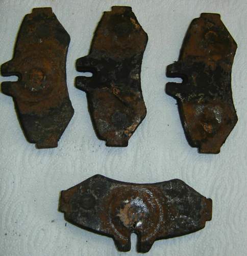

Auf einem anderen Benz habe ich gerade EBC Black an der HA ausgebaut. Hatte ich versuchsweise mal montiert. Bremsleistung gleich, Bremsstaubanfall wie normal, allerdings sind die Beläge wegen minderwertigen Schutzlack der Trägerplatte nach ca. 1 Jahr das erste mal im Sattel fest gerostet und jetzt ein weiteres Jahr später wieder.
Auf dem Bild sind die Beläge mit den verrosteten Trägerplatten (auf dem Weg zu Tonne) zu sehen.

Verziehen kenn ich eigentlich nur in Verbindung mit nicht eingefahren und zu schnell zu fest belastet. Die ersten Scheiben vor ein Paar Jahren (5) hatten auch ne große Qualitäts Streuung. Also meine aufm BMW sind ohne Fehler und die haben schon viel Hochgeschwindigkeits und Passstraßen Bremsungen hinter sich. Das die Trägerplatte so verrostet ist kenn ich so jetzt auch nicht. Meine schaut noch sehr gut aus. Mit dem Bremsstaub kann ich bestätigen. Zumindest bei den Blackstuff. Balmer hast die Beläge Reklamiert ?
