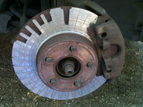

Bild-f

Das kann ich kaum glauben. Welcher Prüfer lässt denn so eine Gammelbremse durchgehen? Ist das nicht schon fahrlässig?
http://www.motor-talk.de/.../img-1364-i208779116.html
Was ist da bitteschön gammelig? Einmal auf der Bahn kräftig freibremsen die "optische Beeinträchtigung" ist weg. Steht nichts anderes in der TÜV Richtlinie
Da ist nix mehr mit freibremsen, das ist vorbei
@darklordjr8 schrieb am 30. März 2017 um 08:33:51 Uhr:
Vergleichsmessungen der Volkswagen AG zwischen voll tragenden Bremsscheiben und Bremsscheiben mit teilweise korrodierter Reibfläche haben gezeigt, dass die maximale Verzögerung eines Fahrzeugs mit kalter* und warmer** Bremsanlage sich nicht unzulässig verschlechtert, sofern höchstens 20 % der Ringflächenbreite der Bremsscheiben-Reibfläche nicht korrekt trägt
(Bild 5).
Korrosion im Bereich der eigentlichen Bremsscheiben-Reibfläche ist daher nur zu bemängeln, wenn:
davon auszugehen ist, dass über 20 % der Ringflächenbreite der Bremsscheiben-Reibfläche auch nach kräftigem „Freibremsen“ nicht tragen wird.
im Bereich der Korrosionsstellen die Mindeststärke unterschritten wird.
die Bremswirkung unzureichend ist (siehe Punkte 102 und 103 der HU-Richtlinie).
die Bremskraftwerte unzulässigstark schwanken (Punkte 102 / 103 der HU-Richtlinie).
Sofern die o.g. Grenzkriterien nahezu erreicht werden, die Bremswerte aber einwandfrei sind, ist im HU-Bericht folgender Hinweis (kein Mangel) aufzunehmen: „Korrosion Bremsscheiben vorn / hinten beachten“.
