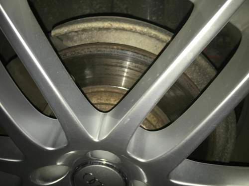

Vorletzten Winter stand er mal 14 Tage am Stück nachdem ich über gesalzene Straßen gefahren bin. Davon haben sich die Scheiben hinten nie richtig erholt (siehe Foto). Auch starkes Bremsen nützt nichts.
Vorn ist alles schön blank, allerdings haben sie auch dunkle Flecken und rosten relativ schnell wenn der Wagen steht.

So hier das versprochene Bild.
Außen Rostrand ca. 7 mm breit, auf der Fläche dunkle Verfärbungen.
Img-1364
Sind die Beläge für die Scheiben zu klein?
Die würde ich schon rein der Optik wegen austauschen. Materialkosten für hinten (Beläge + Scheiben) ca. 120€ (ATE-Originalteile).
Die sind noch von der Neuwagenauslieferung drauf.
Rostrand ist erst seit der beschriebenen Salzeinwirkung vorhanden.
Aber ein solch breiter Rand?
@Arpaio schrieb am 27. März 2017 um 16:31:18 Uhr:
Das ist keine Seltenheit. Umgehend austauschen, die Bremse hat so nicht mehr ihre volle Leistung.
