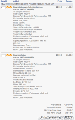

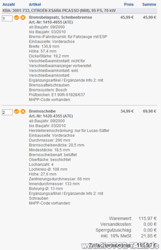

Ist echt Problematisch die passenden zu finden.. es gibt verschiedene größen bei Belegen und Scheiben...
Wie finde ich die richtige größe herraus?

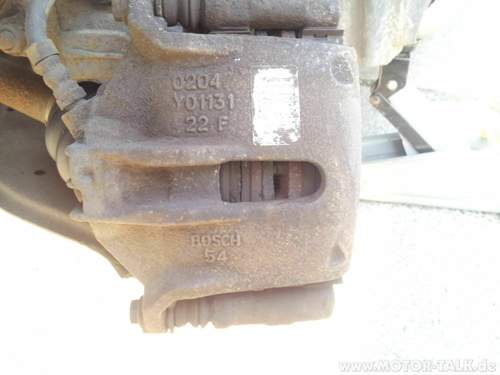

Habe jetzt z.B. diese hier rausgesucht...
Passend.. oder nicht... das ist hier die Frage

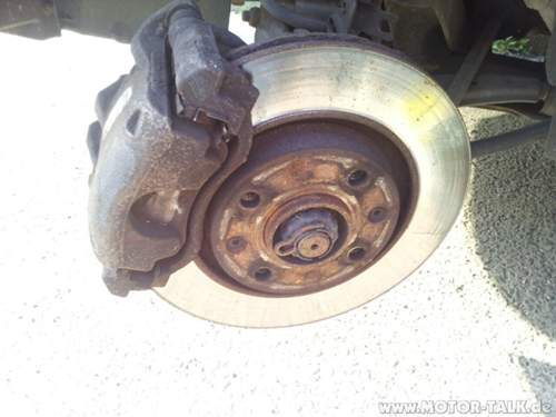

Ein Rad vorn abbauen, kiecken was auf dem Sattel steht und die Bremsscheiben und Belaege ausmessen...
such schon wie ein blöder mein maßband... das abbauen ist schon angekündigt an meinen werkzeugmann ^^
Wegen den Passenden Teilen und was auf dem Bremssockel steht
Muss nur mal irgendwann das wetter besser werden.. hier gewittert es ja täglich
Ich hab inzwischen raus welche ich brauche (siehe Anhang).
Lucas Sattel ist es ja scheinbar nicht, steht nicht Lucas drauf ^^
Aber dafür haben wir festgestellt das die Bremsklötze, entgegen des Gutachters... keine 3mm dick sind.. sondern eher 5mm .... (siehe Anhang).
Nur die Scheiben sind wohl etwas angelaufen.
