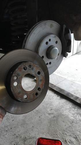

Da bei meinen W201 2.5D demnächst mal die Bremsen vorne wieder auf Vordermann gebracht werden müssen, habe ich mir überlegt ob ich in dem Zuge gleich ein kleines Upgrade auf die 284mm Scheiben machen sollte...
Hat das schon jemand gemacht? was wird abgesehen von neuen Bremssättel (vom W124) noch benötigt?
Ich würde auch nur von massiv 262mm auf massiv 284mm umbauen also nicht mal auf innenbelüftet, da ich gerne nur etwas mehr Bremsleistung hätte. Besonders sportlich wird das Auto sowieso nicht bewegt.

Die innenbelüfteten bringen schon eine deutlichere Verbesserung.
höhere Bremsleistung oder eher eine höhere Standfestigkeit?
z.b. einzelne "Not-Bremsung" von 100 auf 0, bringt da die Belüftung wirklich etwas?

Danke den Link hatte ich schon, daher war ja die Idee einfach auf die 284er massiv Scheiben zu wechseln, weil da die restlichen Teile wie Bremskraftverstärker gleich bleiben können...
Ich will da wirklich nicht viel umbauen, da es sich um ein 3. bis 4. Fahrzeug handelt. Wie gesagt muss ich demnächst sowieso mal den Bremssattel überholen, und wenn der Aufwand für die 284mm scheiben wirklich nur der andere Sattel ist (und ggf. Ankerbleche anpassen), dann könnte ich statt des überholten alten, gleich einen neuen für die 284er Scheibe einbauen. So war zumindest mein Gedankengang dazu...

Einen anderen HBZ mit einem größeren Kolben für vorne brauchst du eh, dann kannste auch gleich den BKV gegen einen Doppelkammer BKV tauschen.
Und ganz ehrlich ?
WENN du schon umbaust, nimm' die belüfteten Scheiben.
Stimmt, Danke! Hatte mich in der Tabelle verschaut, und dachte dass beim W124 und W201 mit 2.5d bis auf Scheibendurchmesser (und Bremssattel) alles gleich ist.
Ja, dann macht es natürlich keinen Sinn auf massiv umzurüsten. Vielen Dank für die Hinweise, muss damit aber überlegen ob ich ihn dann nicht besser komplett original lasse (also nur eine normale Revision der Bremse)...

Wenn die Serienbremse die Räder zum Blockieren bringt, wie könnte eine noch stärkere Bremse den Bremsweg verkürzen? Braucht man dann nicht eher Reifen mit mehr Grip?
In der Regel lassen sich stärkere Bremsen auch besser dosieren wodurch man bis zum ABS Regelbereich feiner und auch stärker bremsen kann.
Wenn es nur um die Fähigkeit ginge die Reifen blockieren zu lassen, würde keine Sportbremse (abgesehen von der Dauerhaltbarkeit) einen Mehrwert bringen...

Die kleine Serienbremse kommt bei mehrfachem Bremsen auf der AB bereits an ihre Grenzen und lässt dann wegen der Hitze deutlich nach.
Das heisst nicht sie Bremst nicht mehr sondern der Verschleiss ist deutlich höher und die Bremse wirkt schwammig.
Für den Umbau auf die innenbelüfteten Scheiben muss ausser Scheibe und Sattel nur noch das Luftleitblech geändert werden.
Der Bremskraftverstärker und der Hauptbremszylinder kann bleiben.
Ich habe mal in meinen alten 300 D mit der kleinen Bremse (massive Scheiben) die Sättel und Scheiben (mehr war nicht nötig) vom 300 E eingebaut.
Der Unterschied war enorm. Die gefühlte Bremsleistung war höher und der Druckpunkt/die Dosierbarkeit war wesentlich angenehmer/präziser und das Pedalgefühl weicher.
