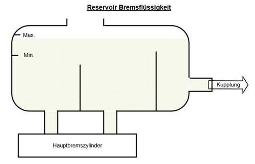

Nur zum besseren Verständnis....
Reservoirbremse
Ne, stimmt auch nicht. Es sind zwei Kammern für die beiden Bremskreise. Die Kupplungsleitung ist zwischen Min und Max angebracht ohne extra Kammer. Wenn also ein Bremskreis leer läuft, könnte Luft in die Kupplungsleitung gelangen.
Ach Mensch 😁. Ich hab es zwar ein wenig extrem gezeichnet, aber es ist trotzdem so, dass hier eine recht kleine Kammer nur für die Kupplung da ist. Das *Mistding* war nämlich bei mir leer und aufeinmal kam nurnoch Luft als ich behelfweise per Unterdruckpumpe die Kupplung entlüften wollte. Ich war ganz schön angefressen wie man die Anweisung... "Kipp Bremsflüssigkeit drauf, wenn der Pegel sinkt" nicht verstehen kann, bis ich gesehen habe, dass nur die kleine Kammer leer war und der Behälter quasi voll. War dann kein Ding, weil noch ein richtiges Entlüftungsgerät vorhanden ist... Aber war trotzdem ärgerlich.
