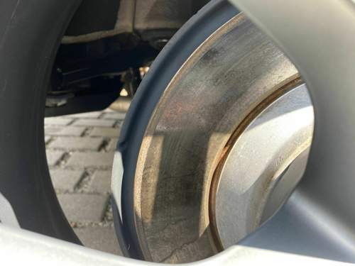

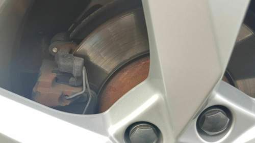

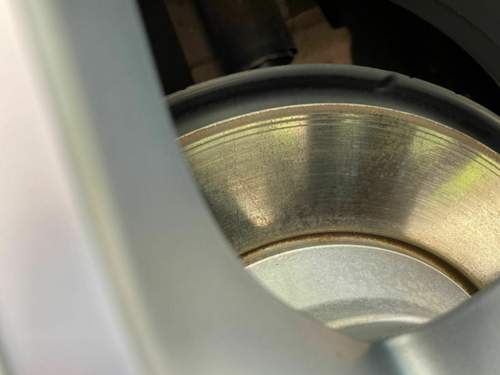

Hallo Mein Q3 hat jetzt 9500km runter .
Beim Abbremsen aus geringen Geschwindigkeiten machen die Bremsen ein leichtes eierndes Schleifgeräusch .
Ist das Normal . Die vorderen Scheiben sind auch schön glatt aber die hinteren sehen komisch aus . Hat jemand eine Idee ?
Hinten rechts
Hinten links
Vorne
Meiner Ansicht nach sind die „nur“ unterbelastet.
3-4 Mal beherzt aus 80-100 Bremen, dann sollte es besser werden.

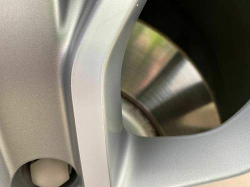

Hab für Euch vorhin mal ein Bild von hinten links gemacht.
20200611
Na sauber , dank dir ! Die sehen ja genauso aus wie meine hinten

Meine Bremsen wurden komplett auseinander genommen und können nicht durch eine Garantie getauscht werden, das ginge nur wenn die Bremsklötze Ausbrüche hätten.
Ich sollte auch wie hier schon geschrieben ein paar mal stark runter Bremsen, damit besonders die hinteren Scheiben von den im Stand entstandenen Unebenheiten durch die Feststellbremse weg gehen. Das Problem entsteht durch die hinteren Scheiben welche in der Regel nicht so stark belastet werden, besonders durch meine beherzte Fahrweise. Also muss ich mal nicht so nett Bremen um das Problem zu beseitigen. Mein Q3 hat ja auch ein halbes Jahr gestanden und auch durch meine Kurzfahrten ist bei mir dieses Problem noch eher entstanden.
Für mich ist das einleuchtend und ich werde das jetzt mal machen.
Hallo sky_11, noch ein Tipp, speziell nach Autowäsche, Fahrten nach Regen, also generell wenn die Scheiben nass wurden und auch zwischendurch, mach folgendes:
wenn möglich auf Nebenstraßen mit wenig Verkehr, beschleunige auf ca. 50km/h, dann ziehst du einfach die Parkbremse in einem Zug an, dabei wird eine Vollbremsung mit aktivierten ABS gemacht, ist am Geräusch hörbar ebenso ein Warnton.
Bei ca. 30km/h lässt du die Parkbremse wieder los.
Keine Angst, die Aktion ist als Notbremsung bei einer Störung erlaubt, es gibt auch sonst keine Nachteile, auch die Bremslichter gehen an, aber aufpassen auf den Verkehr hinter dir.
Dabei werden die hinteren Bremsen genau so stark gebremst wie die vorderen und die Scheiben bleiben sauber.
