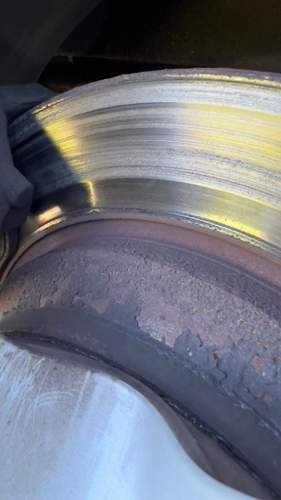

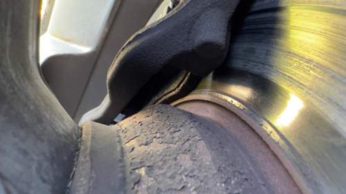

Ich hab mal ne dringende Frage,
Seht ihr auf Bild 1 noch Bremsbelag?
Es ist das Rad hinten rechts und dazu die Scheibe.
Beim Bremsen klingt es nicht mehr wie Bremsbelag. 🙁
Die Scheibe ist sicher auch für den Schrott.

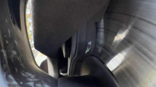

Alle anderen Bremsen sehen aus wie Bild 3.
Blöde ist, ich bin gerade in DK im Urlaub und wollte hier nicht zwingend zur Werkstatt. Bis heim sind es aber auch noch 1000km.
Fahrzeug hat jetzt 52TKm drauf.
Danke für eine Einschätzung.
Grüsse Tommi

Auf‘m 1 Bild ist so gut wie nichts drauf.
Ob du so noch nach Hause kommst, mag ich stark bezweifeln. Metall auf Metall… irgendwann wird es Funken spucken..
Würde auch nicht umbringt damit so weit mach Hause fahren.
Belag ist auf jeden Fall runter. Da liegt auch schon teilweise Metall auf Metall. Sieht man an der Scheibe, die auch hinüber ist.
Man könnte, mit Augen zudrücken, Kopf weg drehen und am besten auf die andere Seite der Erde gehen, damit man das nicht sieht, nur die Beläge machen, dann im Schleichmodus nach Hause fahren, und da dann noch mal ALLES tauschen. Denn die Beläge müssen bei jedem Scheibentausch neu.
Hab mich selber vor 2 Tagen bei TÜV erschrocken, dass die hinteren Beläge innen nach 50tkm runter waren. Hatte ich bei meiner Fahrweise bei noch keinem Auto.
da hilft nur eines neue Scheibe und Beläge. Wenn die Bremse an der Hinterachse nicht gleichmäßig abgefahren ist - klemmt der Belag wahrscheinlich etwas - Bremssattel richtig sauber machen und auch die Gleitschienen mit wechseln. Wenn man an den hinteren Scheiben schon dran ist Spreizschloss der Handbremse entrosten und mit Kreamikpaste schmieren nicht vergessen.
Habt vielen Dank!
Habe das ja auch schon so vermutet und werde mal die MB Hotline kontaktieren. Dann sollen sie die Bude halt zur WS abschleppen, wenn sie so ein Mist verbauen der nur 50tkm hält.
Auch auf das Risiko hin, dass ihr mich "steinigt", ich würde mir überlegen, ob ich die Bremse zu Hause selbst machen kann oder ob das Auto sowieso in die MB-Werkstatt geht. Falls Du es selbst machen willst, würde ich so wie es ist VORSICHTIG nach Hause kullern. 7 von 8 Belägen arbeiten noch normal, so dass man im Notfall immer zum stehen kommt. Außerdem muss die hintere Bremse weniger leisten als vorn. Die Scheibe ist eh Schrott und der Belagträger bremst sich auf 1000km nicht durch. Mit den Geräuschen muss man halt leben aber wenn man weiß, was es ist, geht das schon mal leichter. Zur Not hilft ein Tropfen Öl vom Ölmessstab. Keinesfalls würde ich aber die Distronic benutzen, weil die ja angeblich nur auf der Hinterachse bremst.
