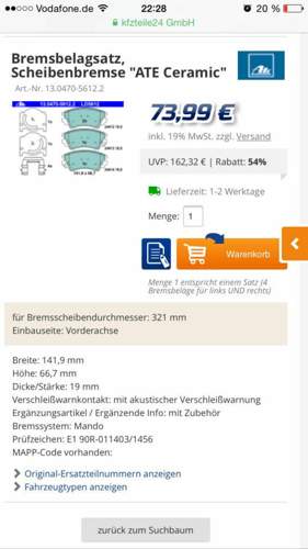

Falls die fertig sind, passen die Beläge im Anhang?
meine FIN ist W0LGT8ET5E1104104
Micha
