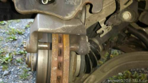

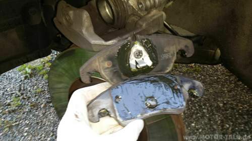

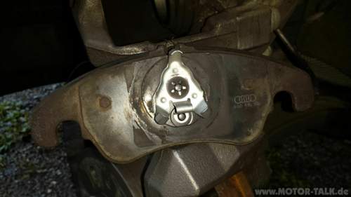

So, ein kurzes Zwischenfazit: Bremsenquietschen erfolgreich behoben1 😁
Ablauf:
Wagen hoch, Rad ab. Bremssattel runter, Beläge raus, Rückseite der Beläge und die Haltenasen der Beläge gefettet. Am Bremssattel den Bremskolben (Auflagefläche) sowie die Führungsbolzen am Bremsenträger gefettet. Zusammengebaut und seit dem ist Ruhe. Mal schauen wie lang...
20130906-093030
20130906-093039
20130906-093625
Das ist nicht ganz richtig, da muss Keramikpaste drauf!, Fett fließt bei den drohenden hohen Temperaturen eh weg und könnte im ungünstigsten Fall auch noch die Bremsleistung reduzieren.
nana, "Fett" ist vielleicht falsch geschrieben meinerseits: verwendet wurde G052 150 A2 Lithiumschmierfett um happige 29,57 ohne Prozente...
Es geht aber auch "Plastilube" für die Suche bei ebay...
Na dann ist ja alles wieder gut und es stehen den nächsten 20JAhren nix mehr im Weg ;-)
