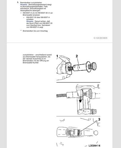

achso wie mus der kolben im bremssattel beim zurück drehen stehen habe solang zurück gedreht bis der kolben drin im sattel war

Ok danke gerd aber kann das quietschen auch direkt vom belag aus kommen wir hatten kein Bremsen reiniger haben nitro geommen bremschsvheiben waren nur beschichtet mein plan is beläge raus neue rein den kolben richtig zurück drehen und die Bolzen neu schmiren dan müsste ruhe sein oder aber waren schon gute Tips dabei
Das Quietschen kann von nicht geklebten Belägen kommen. Habe aber nicht kapiert ob die nun bei dir geklebt sind oder nicht.
Nach welcher Anleitung bist du vorgegangen?

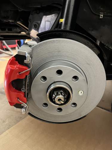

mein freund is aufgefallen als er an der bremschreibe drehte hörte er ein leichtes schleifgeräusch wen man genau hinsah konnte man sehen das die bremscheibe nicht gerade lief

Aber is immer noch da man sieht wie die bremscheibe eiert bin jetzt ca 800 km gefahren mit den belägen und scheiben
Franz, welche Bremsscheiben wurden verbaut?
Franz, habe gerade gelesen, es wurde ATE verbaut.
Wenn man mit bloßem Auge sieht, dass die Scheiben taumeln, liegen die bestimmt nicht sauber auf. Ich glaube nicht, dass das an den Scheiben selber liegt.
Normalerweise merkt man sowas auch schon bei der Montage, ob die Beläge schön gleichmäßig an der Bremsscheibe anliegen und die Bremsscheibe gleichmäßig dreht.
Kann das Radlager einen Schlag bekommen haben?
Themenstarteram 8. Juni 2023 um 18:25
Mmmh gute frage aber dein bild is falsch
Ja Franz, ich weiß. Gut erkannt.
Das ist einen vordere Bremsscheibe vom Kadett m.
Hier kannst Du an den leichten Riefen sehen, wie gleichmäßig die Scheibe dreht. Das wollte ich nur mit dem Bild andeuten.
Themenstarteram 8. Juni 2023 um 19:07
Ja und so ear es bei mir nicht nur stellen weise aber werd mir die tage alles genauer anscheuen aber mache noch mal alles neu
