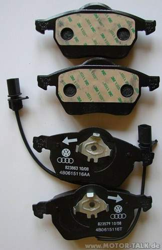

Weiß nicht welche genau in Deinen Passat rein müssen aber ein Beispiel wie solche Tonnenklammern aussehen siehst Du auf dem Foto.

habe vor einiger Zeit auch Scheiben und Bremsklötze gewechselt und danach bei jedem Anbremsen ein starkes metallischen Klacken hören müssen.
Musste dann lernen, dass die inneren Klötze, die mit den Federn in den Bremskolben hineinreichen, rechts und links unterschiedlich sind!
Baut man sie also vertauscht ein, so sind sie im Ruhezustand immer am falschen Anschlag in der Führung und werden jedes Mal innerhalb des notwendigen Spiels zum Anschlag in Fahrtrichtung geschleudert. Leider ist rechts und links nicht immer gekenzeichnet, man kann nur aus der etwas asymmetrischen Anbringung der Feder durch Überlegung die richtige Seite herausfinden.
Nach dem Tausch der inneren Klötze jetzt alles OK!
Man lernt nie aus!
