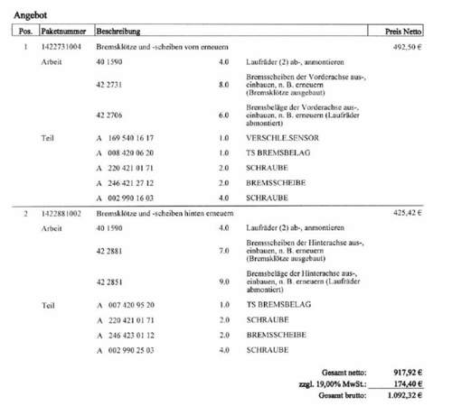

Die Rechnung im Anhang ist ja sehr üppig. Dann werde ich wohl doch nach Polen fahren.
350,00€ mit Hotel.
Bosch Teile komplett (Scheiben, Klötze, Schrauben und Fühler)vorne u. hinten 150 inkl Versand.
Einbau nochmal 150. natürlich nicht bei Mercedes aber einer Fachwerkstatt. W246 B180d.

Kosten, ich würde für eine Achse nur Beläge mal eine Spanne von 200 - 450€ aufmachen.
Angeblich sollen Original-Bremsen nicht so lange halten wie gute Nachrüsterbremsen. Also kein Klingklongdingdong von Ebay für 12,95€ für 4 Scheiben und Belege, sondern hochwertige Markenware. Dafür kassiert Pit Stop zB ca 300€ an der Vorderachse für den W246 (normale Bremsscheiben, nicht die gelochten).

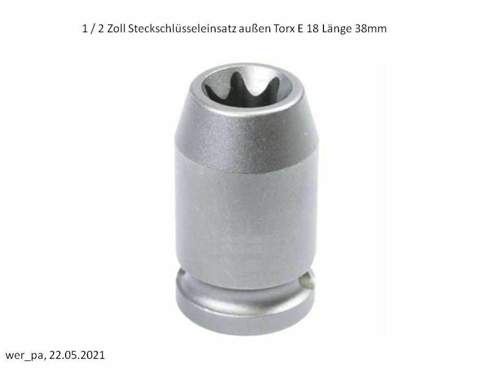

- 130 Nm Schraube Bremssattel an Radträger (selbstsichernd = stets mit erneuern)
- 35 Nm Führungsbolzen an Bremssattelträger
- 35 Nm Schraube Führungsbolzen an Bremssattel (selbstsichernd = stets mit erneuern)

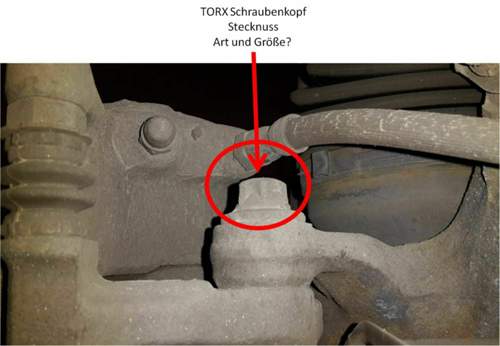

Zuletzt sei noch angemerkt, dass beim Wechsel der Bremsscheiben, auch die selbstsichernden TORX (E18) Schrauben zur Befestigung des Bremssattels am Radträger mit zu erneuern sind.
