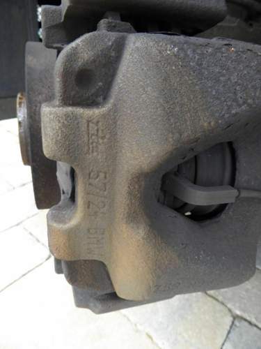

ich bin gerade einem Phänomen auf der Spur, ich will/muß die Bremsen meines 320er vorne erneuern, habe gestern auf dem Bremssattel ATE 57/2 BMW abgelesen und die Scheibendicke mit knapp 20mm gemessen.
D.h. die Scheibe muß auch neu.
Aber jetzt zu dem Phänomen, diese Scheibe 292mm x 22 dick dürfte in diesem Auto gar nicht verbaut sein, sie wurde im 318d bzw im 320i verbaut, aber nicht im 320d mit 177PS, das besagen zumindest alle Ersatzteilauflistungen der diversen Online-Händler.
Der 320d 0005 ALS müßte zumindest eine 312er Scheibe mit 24mm Dicke erhalten. Ich fürchte nur, dann passen meine Bremssättel nicht dazu.
Wer kann mich aufklären?

Und woher weißt du, dass die Scheibe nur 292mm Durchmesser hat?
Hallo atzebmw,
ich hab's natürlich nicht gemessen, dazu fehlte mir ein passendes Messzeug, gemessen habe ich die Restdicke der und die "vermutete" Ursprungsdicke d.h. - den Rand - der Scheibe. Sie muß ursprünglich 22 gewesen sein.
Aus der Bezeichnung auf dem Bremssattel schließe ich auf die 292er Scheibe 22 dick. Alle größeren 300, 312, 330 etc. sind mind. 24 dick.
Also ich glaube nicht, dass man anhand der Bezeichnung auf dem Bremssattel einen Rückschluss auf die Größe der Scheibe ziehen kann.
Ich würde nachmessen.
Den Unterschied zwischen 292mm und 312 sollte man auch mit einem Zollstock oder Messchieber erkennen.
ja, hast recht, richtig nachmessen ist auch was wert, ist ein 312er Durchmesser und die hat möglicherweise auch mal 24mm Dicke gehabt. Zumindest messe ich innen eine Differenz vom Rand zur Bremsfläche von 1,5mm.
Somit wäre dieses Rätsel gelöst. Auf dem Bremssattel steht auch, wie ich jetzt sehe: "Ate 57/24 BMW"
