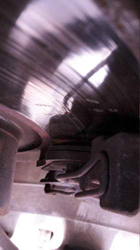

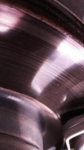

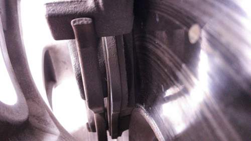

Hallo limba,
hast Du Lust Bilder der verschlissenen Bremsen einzustellen...wäre nett.
Unser 2016er SE mit den 150PS hat aktuell 41.000km runter und ich bin mir aktuell nicht sicher, ob wir die 60.000km mit dem Satz Bremsen (Beläge, Scheiben) schaffen.....wie unsere Scheiben-Beläge ausschauen habe ich mal so gut es geht fotografiert und angefügt..ob alle Hinten/Vorne/Rechts/Links Beschreibungen passen bin ich nicht mehr 100% sicher.
werde beim Wechsel auf die Winterreifen mal genau nachsehen und messen.
Vielleicht reicht es ja auch nur rundum die Beläge zu wechseln.
Aktuell ist die Bremsleistung gut..doch die Scheiben sehen etwas mitgenommen aus.
Hinten-rechts-2-jahre
Vorne-links-2-jahre
2-vorne-rechts-2-jahre
+3
Hallo Buchener,
ich würde an deiner Stelle die hinteren Scheiben definitiv wechseln lassen. Die Stärke bei neuen Scheiben ist 10mm und die untere Verschleißgrenze beträgt 8mm. Auf den Bildern sieht der Grad hinten locker mal nach 1mm aus, von einer Seite. Bei den vorderen Bremsscheiben sind es übrigens 30mm neu und die Grenze liegt bei 28mm. Bei stark abgenutzten Scheiben und Belägen (also deutlich unter Minimum) besteht auch die Gefahr, dass die Bremskolben kippen können.

verstehe ich nun nicht wirklich....wenn ich hinten 2mm hab die ich verschleissen kann und das hinten nach 1mm Verschleiss ausschaut dann habe ich bei 40.000km noch mal 40.000 km gut...benötige aber nur 20.000km.....das reicht dann doch.
aber danke erstmal...ich schau mir das noch genauer an und messe nach.
Wäre ägerlich, wenn ich da investieren müsste...wäre unser erster Wagen der vor 80.000 km Beläge oder Scheiben benötigt (bei gleichem Fahrprofil...ok..ok..der RRE hat Automatik und wiegt etwas mehr)
Ist das mit den 8mm Verschleissgrenze hinten und 28mm vorne amtlich?
Hallo Buchener,
die Angaben der Verschleißgrenze habe ich von den technischen Daten der Bremsscheiben, die sollten aber bei allen mit Freigabe für den Evoque gleich sein. Bei einer Seite meinte ich die Bremsscheibe selbst, also die Seite vom Foto und die Gegenseite. ;-) Wobei Bilder täuschen können und es in Wirklichkeit nicht so viel ist. Beim Messen der Stärke darauf achten, das der Messschieber nicht den äußeren Grat misst, sondern die tatsächliche Fläche. Normalerweise sollte aber am Messschieber die ersten Millimeter eine Aussparung sein.

Lass dir keine Angst einjagen. Das sieht in meinen Augen nach normalen Verschleiß aus. Meine Scheiben sehen schlimmer aus (gut, da hat nochmals 10.000 km mehr auf der Uhr) aber der Werkstattmeister meinte, dass die Scheiben noch in Ordnung sind.
Was dich ggf. zwischen 50.000 - und 60.000 km einholen kann, sind neue Beläge.
@Buchener74722
Hab mir die Bilder mal angeschaut und mit meinen Belägen verglichen. Hinten dürfte wohl knapp werden bis 60000km bei dir.

@Buchener74722:
Den Bildern nach zu urteilen hätte ich jetzt gesagt: Hält vorne wie hinten locker nochmal 20.000.
Rein anhand von Bildern ist eine Aussage aber immer schwierig, weil die tatsächlichen Größenverhältnisse verschwimmen.
Zum von @atte73 angesprochen Grat: Der Verschleiß am äußeren Rand der Scheibe erscheint aufgrund der Rostaufblühungen immer mehr als er in Wirklichkeit ist. Hier ist tatsächlich Messen (an verschiedenen Stellen der Verschleissfläche) das Mittel der Wahl.
Die Verschleissgrenzen selbst habe ich gerade nicht zur Hand, kann ich aber ggf. nachliefern.
Für die Messung nimmt man eine Mikrometerschraube, keine Schieblehre.
Bei mir waren die Scheiben nach 50000 km fertig. Die "Zimmermänner" halten länger...
