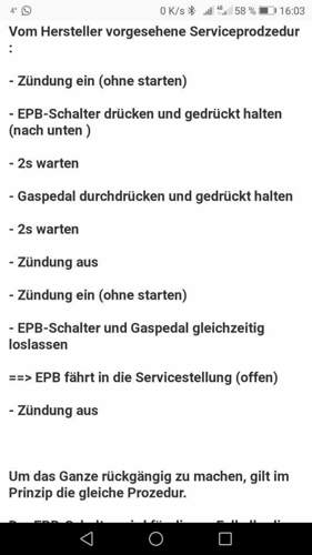

Hat schon mal jemand die Bremsbeläge hinten beim Evoque selbst gewechselt?
Bräuchte mal Infos bezüglich der EPB. Was muss ich machen um diese zu öffnen? Ein Wechsel der Beläge und Scheiben wird wohl sonst nicht möglich sein.
Meiner hat jetzt knapp 50000km drauf und ich würde jetzt gerne Beläge und Scheiben vorne und hinten wechseln.
Hatte schon mal irgendwo gelesen das es eine Anweisung von LR gibt wie die EPB dafür zu öffnen ist.
Danke schon mal.

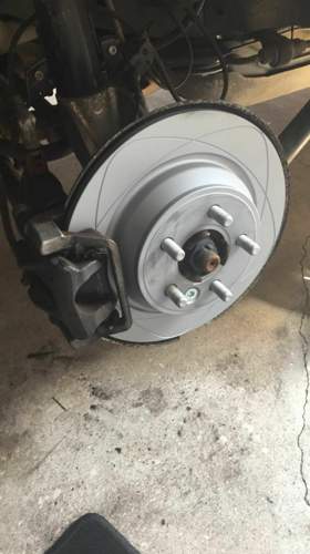

eine sehr einfache Möglichkeit die Kolben zurückzustellen ist:
Stecker am Motor der Bremskolben abziehen, mit 12V und umgekehrten Polen direkt den Stellmotor zurück laufen lassen.
Habe ich zwei mal schon so praktiziert (der RRE benötigt hinten öfters neue Bremsen), die Kalibrierung erfolgt beim nächsten Motorstart wieder automatisch.

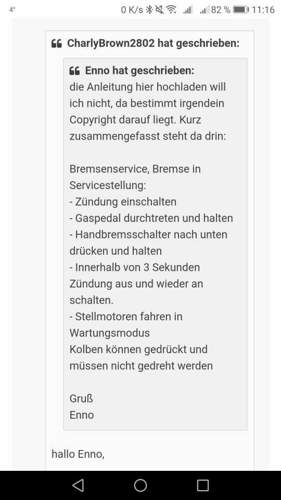

@Cabrionado schrieb am 12. September 2017 um 07:47:20 Uhr:
ich schmücke mich mit fremden Federn....
die Anleitung stammt dankenswerterweise aus einem anderen Evoque-Forum:EPB in Servicestellung:
  • Zündung einschalten
  • Gaspedal Vollgas halten
  • Handbremsschalter drücken und halten
  • Innerhalb von 3 Sekunden Zündung aus und wieder einschalten.
Stellmotoren fahren in Wartungsmodus
Kolben können zurückgedrückt und müssen nicht gedreht werden
Hallo...... ,
habe schon viele Sachen ausprobiert mit der Servicestellung EPB fahren, hat leider bis jetzt keinen Erfolg.
Habe mir auch ein Video angeschaut und im Display stand auch das die in Servicestellung fahrt. 😁
Muss dazu sagen das Vorgängermodel.
Ich muss demnächst die hinteren Bremsen komplett wechseln. Wäre dankbar wenn einer noch einen anderen Tipp kennt, ohne den Stellmotor Stecker ab zu ziehen um ihn umzupolen.
Eventuell hat einer das gleiche Problem und teilt es mit mir oder ich mach einen Fehler was in der Beschreibung nicht steht oder es geht nur mit der alten Motorsteuerung!!!???
Vielleicht muss der Wahlschalter auf N stehen statt auf P ???
Vielen Dank
Gruß Thomas
Evoque Baujahr 09.2016 180PS Diesel Automatik.
