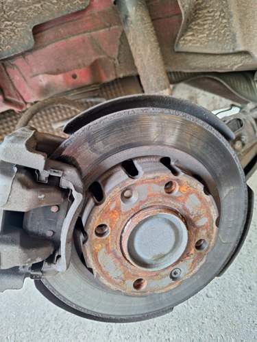

an meinem Corsa F aus 2020 ist hinten der Bremsbelag abgelutscht - also
bei der Scheibenbremse und dort der äußere Belag!
Scheinbar hat der mal eine zeitlang nicht richtig gelöst.
Der Corsa hat automatische Handbremse, die immer schließt, wenn der
Motor angeschaltet wird - kann man das ändern, dass ich die Handbremse
manuell betätigen kann??
Muß ich bei wechsel der Beläge etwas beachten??

PS: Die Bilder der beiden Seiten der hinteren Bremsen
[Von Motor-Talk aus dem Thema 'Corsa F - Bremsbeläge hinten wechseln' überführt.]
LINKS
RECHTS

Handbuch, Kapitel "Deaktivierung des Automatikbetriebs"
BTW: Die Scheibe würde ich vermutlich auch ersetzen.
Die EPB schließt automatisch wenn das Fahrzeug *abgestellt* wird.

Wechseln der Beläge wird nicht so einfach. Es gibt keine manuelle Service Stellung zum zurückfahren. Soll nur mit Tester gehen. Oder selber ansteuern mit Batterie

Bei EPB ist es 10s Taster drücken. Dann ist das automatische Anziehen der Handbremse beim ausschalten aus.

Wieder 10s drücken, glaube mit gedrücktem Bremspedal. Steht irgendwo in der Bedienungsanleitung.
Bremsscheibe würde ich mit wechseln, kostet orignal PSA bei ebay 81€.
Schwingschleifer an Bremsen meinen manche dass kleine Partikel Schleifkorund zurück bleiben könnten und man so wieder Riefen bekommt. Ich hab meine Klötzer aber auch immer beim Räderwechsel mit Sandpapier abgezogen. Am Ende sah meine Scheibe hinten aus wie ne Schallplatte. Ob das jetzt wegen dem Schleifpapier war oder wegen nie Nutzung durch elektro-Corsa, ich weiß es nicht.

nein. Wenn Du sie nicht plan abdrehen kannst, lass solche Versuche bleiben.

Das beschriebene lösen der Bremsen ist ist aber nur ein lösen. Es ist aber kein komplettes zurück fahren zum wechseln der Klötze. (So wie ich es meine)

Ich kenne es nur vom Insignia. Da gibt es eine Servicestellung zum kompletten zurückfahren. Habe ich selber schon gemacht. Beim Corsa soll es allerdings nicht funktionieren.
