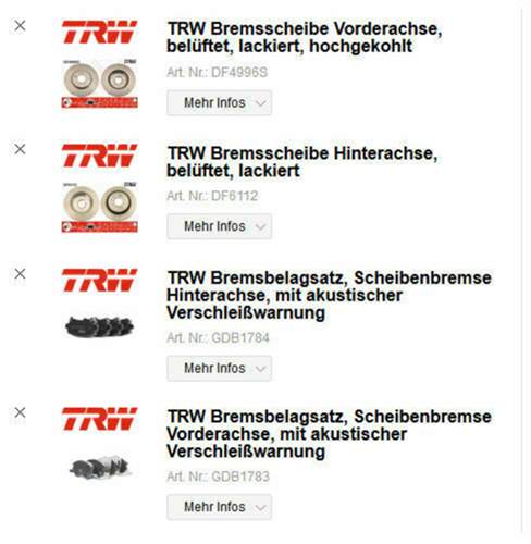

Ich werd so wie es aussieht mal auf TRW und die gleichen Beläge verbauen. Einen Versuch ist es mal Wert.

Vielleicht kannst du mir mal Rückmeldung geben wie zufrieden du mit der Kombination bist. Wie gesagt bei mir kommen nächstes Jahr die Ceramic ATE wieder raus und Brembos rein. Mit dem Sturz hab ich nicht so das Problem da ich mit H&R Federn fahre. Hatte aber auch davor das besagte Problem nicht. Eventuell mal Spur kontrollieren? Kann auch davon kommen. Ansonsten meine ich entdeckt zu haben das der Insignia sehr wohl eine Exzenterschraube zum Sturz verstellen hat. Kann mich aber auch irren und die gibt es nur hinten.
Kann ich machen mit den Bremsen.
