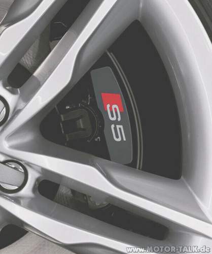

Hallo Gemeinde,
kann mir jemand den Unterschied erklären, sofern es hier einen gibt? Es geht mir nur um die vorderen Bremsen. Den optischen Anschein nach sind bei allen drei Typen die gleichen Sättel verbaut, oder täusche ich mich? Und wenn ja, wie sind beim S4 die "S4" Schildchen auf dem Sattel befestigt?

erstmal danke für die Antworten, aber so richtig weiter bringt mich das noch nicht.
Die kleinen Benziner und Diesel haben auf jeden Fall eine andere Bremse, das ist für mich schon klar und auch Fakt. Die größeren Motoren habe den Bremssattel, welcher mir durch seine zwei Torx-Schrauben und die doch recht abgerundete Form ins Auge fällt. Diese zwei Torx-Schrauben finde ich ab dem 2.7 TDI über 3.0TDI bzw. 3.2 FSI. Desweiteren finde ich diesen Sattel im S4, S5 und auch TTS wieder.
Und der oben schon erwähnte "Aufkleber" oder auch Schildchen auf den S-Modellen ist für mich der springende Punkt.
Ich habe mir einen 2.7TDI mit der 5 Segment Felge bestellt. Und diese Felge lässt ja schon einen Blick "hinter die Kulissen" zu. Da ich es immer fürchterlich finde, ein steriles Auto mit gepflegten Lack und sauberen Felgen zu haben und dann einen rostenden Bremssattel erspähen zu müssen wollte ich dieses Schild (natürlich nicht mit S4-Logo oder sonstiges, sondern einfach nur Audi-Ringen, die ich selbst darauf lackiere oder so...) an den kpl. schwarz lackierten Bremssattel montieren. Und bitte nicht mit "wieso, der Bremssattel ist doch verzinkt " um die Ecke kommen, irgendwann gammeln sie halt alle. Daher meine Frage....

Ich war bei meinem :-) da ich vor hatte auf S5-Bremse umzurüsten und er gab mir folgendes:
VA 314x25 HA 300x12
Alle 4 Zylinder bis auf den 2.0TFSI 211PS
VA 320x30 HA 300x12
Alle V6 sowie der 2.0TFSI 211PS (Beim A5 alle)
VA 345x29,5 HA 330x22
S4/S5
Serviceheftcode
HA 300x12 PR-1KW
VA 314x25 PR-1LT
VA 320x30 PR-1LA
HA 330x22 PR-1KE
VA 345x29,5 PR-1LJ
Ich glaube du würdest gerne die Haltefeder ersetzten, wie es beim B7 ist mit der
S4 Optik
. Ich weiß, dass die Haltefeder beim S5 die Gleiche ist wie bei der V6 Bremse, also kann die kein S4/S5 Zeichen enthalten. Das Zeichen ist wohl direkt auf dem Bremssattel 🙁
S5-look-bremse
