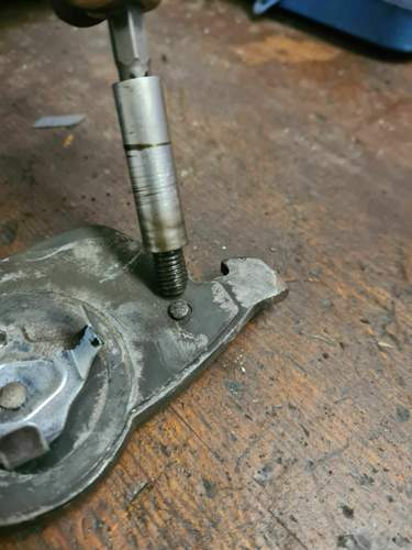

Hab die komplette bremse vorne erneuert.
Also Scheibe plus Beläge.
Rechts kein Problem alles top.

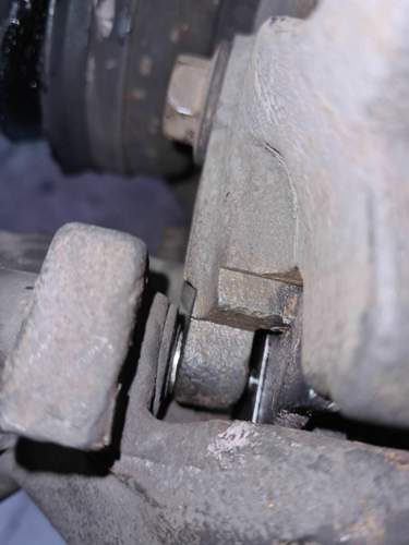

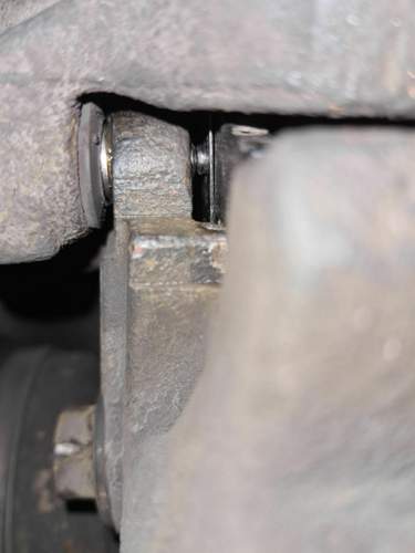

Als ich links das Rad wieder montieren wollte merkte ich das es sich ganz schwer drehen ließ. Also bremse nochmal geprüft... konnte aber nichts feststellen.
Ende vom Lied was:das die eine schraube auf den Belag drückte.
Hatte die Beläge von links nach rechts getauscht... die Schrauben von links nach rechts und immer klemmt es an der linken Seite.
Selbst als ich nur die Beläge auf den Träger legte und ohne sattel die Schrauben eindrehte klemmt es.
Bilder seht ihr im Anhang.
Kommt das vor ?
Welche ursache kann sowas haben?
Die Schrauben drückt genau auf den erhöhten Punkt was wohl so sein soll...
Danke schonmal für eventuelle Infos.

du kannst auch mal den kompletten Halter wechseln (links/rechts tauschen), und die Bremsscheiben und Beläge auf korrekte Maße kontrollieren (auch die Scheibendicke). Irgendetwas anderes als Schrauben/Halter oder Beläge/Scheiben kann es ja nicht sein? Und da sich nur die Scheiben/Beläge geändert haben sollte man hier unbedingt alles genau kontrollieren. Und wenn du das alles ausschließt kann es nur falsch zusammengebaut sein (ich kann mir allerdings nicht vorstellen wie), oder du hast etwas übersehen.

Ich hab das Problem so gelöst, in dem ich an der schraube minimal etwas abgeschliffen habe.

Die Schrauben drückt zu stark auf den zapfen vom Bremsbelag, wieso das nur links vorne der Fall ist keine Ahnung.
Vielleicht wären neue Schrauben hilfreich gewesen oder das Material ist doch leicht unterschiedlich.
