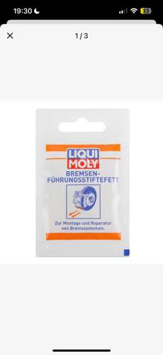

Mir wurde das empfohlen soll für die Bolzen speziell sein. Außerdem wo gibt es Original Ankeitung für bmw und Mercedes für die Bremsanlage inklusive Drehmoment

Was das Fett an den Führungsbolzen angeht, dann ist es dir natürlich unbenommen wenn du deine einfettest.
Die Deppen in München sagen jedenfalls 'nein' und machen es nicht und dem Fragesteller ging es ja darum alles vorschriftsmäßig zu machen. Wenn du das anders handhabst ist das völlig ok, weil es ja deine Bremsen sind.
@Ayta22 schrieb am 12. März 2024 um 19:36:01 Uhr:
Diese Art Fett (allerdings von einem anderen Hersteller) verwende ich auch, aber das ist für eine andere Art von Führungsbolzen und eine andere Art Bremssattel gedacht - findest du zum Beispiel oft bei VW bzw VAG Gruppe. Da laufen die Führungsstifte in geschlossenen Hülsen und könnten beim Belagwechsel im Bremssattelhalter verbleiben wenn man sie nicht neu abschmieren will.
Das System das BMW und auch Mercedes verwendet mit den Passschrauben funktioniert anders.
Ob Mercedes ihre schmiert oder trocken einbaut müsste ich nachschauen. Aber die Anweisung von BMW lautet 'nicht schmieren'!

Also wenn ich das richtig sehe, hat der CLA vorne Festsattelbremsen mit Stiften zum rausschlagen - da gibts dann sowas wie Führungsschrauben oder Führungsstifte nicht.
Hinten sind dann tatsächlich Schwimmsättel mit Führungsstiften (so wie häufig bei VAG) verbaut.
Mercedes sagt, die Führungsstifte hinten sind auf Leichtgängigkeit zu überprüfen und die kleinen Gummibälge auf Beschädigung. Im Falle von Beanstandungen tauschen die dann gleich mal den ganzen Bremsattelhalter.
Hier kannst du dein LiquiMoly Spezialfett einsetzen - würde ich jedenfalls machen. Vermutlich gibts im Aftermarket sogar die Gummibälge nachzukaufen, wenn da mal einer kaputt sein sollte - müsstest du aber selber mal auf die Suche gehen. Ich fände es jedenfalls lächerlich, wegen so eine gerissenen Staubmanschette, was ja ein Pfennigartikel ist, gleich den ganzen Bremssattelhalter zu ersetzen. Aber das erleichtert halt Mercedes die Lagerhaltung und Ersatzteillogistik und der Kunde zahlt es ja eh.
Mit anderen Worten: Die Frage ob beim CLA 180 die Führungsschrauben geschmiert werden, stellt sich nicht, weil der keine hat. Ob das für alle CLA gilt oder ob die höhermotorisierten Versionen andere Bremsen verbaut haben, habe ich nicht geschaut.
