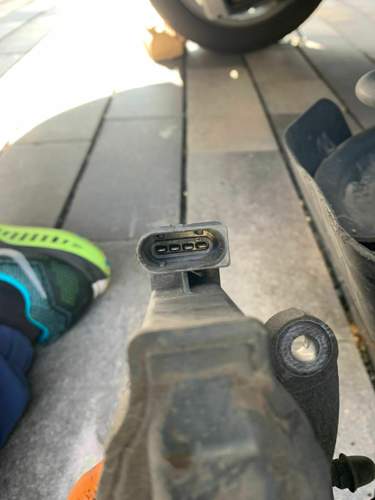

Weiß jemand welche Pins bei dem 4 Poligen Stecker mit 12 Volt versorgt werden müssen damit es zurück fährt?ich hab leider ein 4 PIN Belegung.
Ich hab versucht es trotzdem zurückzudrehen aber da tut sich gar nichts. Also EBP muss ganz zurück gefahren werden.
Hat einer damit Erfahrung gemacht ?

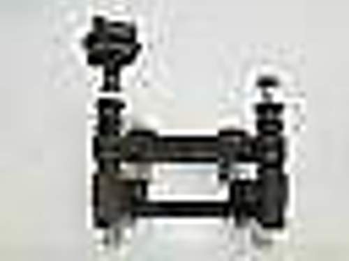

aber kann mir jemand sagen was das runde teil ist und wofür
schönes we noch zusammen
Bremse
Habe mir echt nicht alle Beiträge durchgelesen zu diesem Thread.
Dieses Runde Teil ist einfach nur ein Schwingungstilger.
Meist ist dieser sehr fest und wird mit dem 13er Schlüssel Rundgedreht.
Nimm eine normale Schraube zur Bremssattel Befestigung, falls dieser fest war. Auf Gewindesteigung achten.
Ich kenne keinen Fahrer, der Schwingungen an der hinteren Bremse wahrnehmen kann, wenn dieser Tilger fehlt.

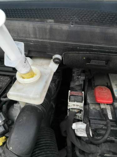

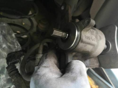

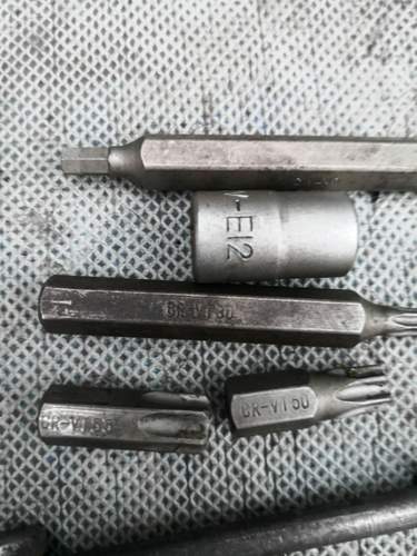

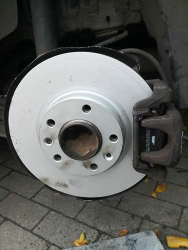

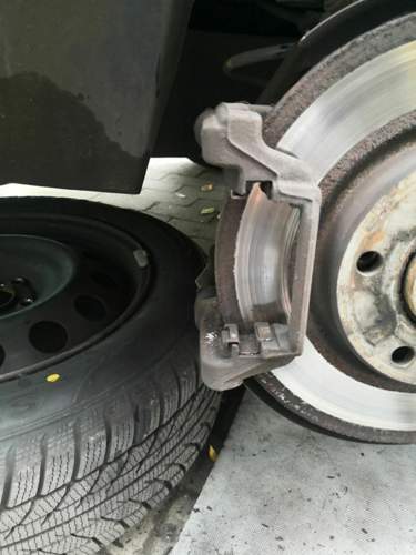

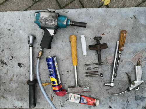

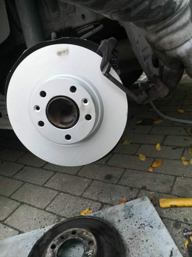

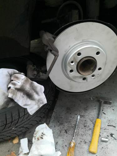

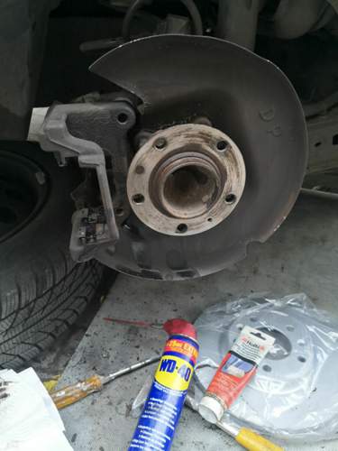

Hi hab die virderen u d hinteren bremsen erneuert hier paar bilder.
C4 picasso exclusive ez 2014. 1,6 ehdi 115 PS.
Ich habe es hinten ohne software gemacht motoren ausgebaut und nach rechts bis anschlag gedreht per hand. Den zylinder oldscool auch rechts gedreht bis fast anschlag. Vorher musst ihr vor dem abstellen die parkbremse lösen und mus gelöst abgestellt sein. Und danach mit der spritze bisle bremsol absaugen. Kappe auflassen. Hatte vor 3 jahren hinten die klotze so erneuert. Gabs keine probleme. Alles ohne Gewähr 🙂
Wer bisle technisch. Verständniss hat, sollte es ohne probleme schaffen. Ich habe ca 2 std gebraucht mit kaffe dazwischen trinken und aufräumen.
