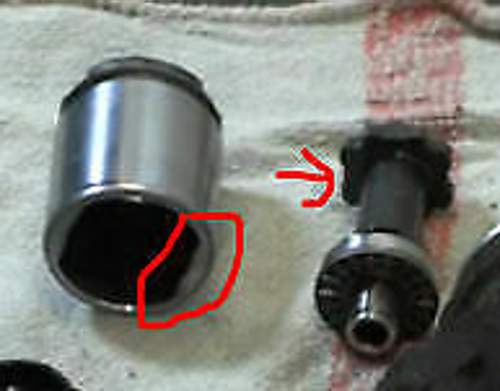

Selbstdiagnose (Falls wer vor dem gleichen Problem steht): der Bremskolben darf eben NICHT gedreht werden - sondern muss "einfach" gedrückt werden.
Der Kolben ist innen nicht rund, sondern hat zwei Flächen, wenn also die Spindel zurückgedreht ist, blockiert diese den Kolben beim Versuch ihn zu drehen!
Warum drücken bei mir so schwer geht, bzw. wie viel kraft nötig ist muss ich noch untersuchen.
PS: Motor/Kolben sollte nicht "frei" gedreht werden - nur im Bremssattel, sodass der Belag ein drehen verhindert! (Gummimanschette und Spindel können beschädigt werden)

Mein Abschlussbericht:
In der Tat, mit ordentlich zupacken (drücken, ohne drehen!) ist der Kolben "leichtgängig"...
