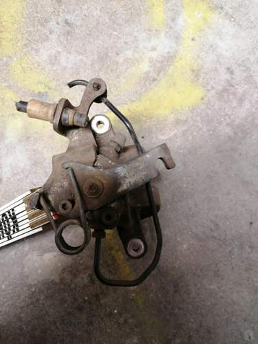

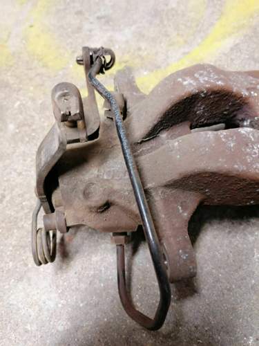

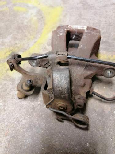

moin moin
bei welchem wagen war es,
ich lese immer was von stellmotor,e-motor am sattel
wie ich oben schon beschrieben habe ist sowas nicht an meinem sattel,
wenn die bremse anzieht surrt irwas,aber das kommt woanders her ,
muß linke seite nochmal bei dann werde ich den sattel mal fotografieren,
schon merkwürdig alles,es führt kein kabel zum sattel nur die bremsleitung und das hb-seil
schönen ostermontag noch
günter
Ich hab den C4 Grand Picasso 2 Bj. 2014.
Naja, wenn du kein Handbremshebel hast und in der Konsole mit einem P hast und es surrt beim Motor abstellen hast, dann hast du auch eine elektronische Handbremse 🙂
na klar habe ich eine elketronische handbremse,nur der stellmotor ist wo anders und als handbremshebel habe ich auch nur einen knopf am armaturenbrett,habe mir extra einen gebrauchten sattel gekauft,weil der sattel den ich hier zusehen bekomme anders ist,nun sag mir mal jemand was ich hier zurück drehen kann außer den kolben
lg
Img-20210405
Img-20210405
Img-20210405
+5
@buttangeln, Hier dreht sich alles um den C4 GP Generation 2. Deinem Profilbild nach hast du die Generation 1 (vor 2013). Da kann es schon anders sein, genaues kann ich dir aber nicht sagen. Vermutlich solltest du an anderer Stelle hier im Forum fündig werde...
