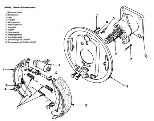

Moin,
Du bekommst die Trommel definitiv nicht runter wenn die Mutter nicht weg ist. Schau mal im Anhang..
Den Abzieher habe ich aus einer alten Felge und einer 2,5" Verschraubung selber gemacht
Michl

Moin,
@Frank: ich hab den Link aus Deinem ersten Posting gefunden. Dort ist es tatsächlich so.
Das wurde anscheinend irgendwann geändert. Meine Caravelle ist Baujahr 86 und da muß die Mutter runter. Bei mir gibt es auch die beiden kleinen Schrauben nicht.
Naja, so hatten wir eben alle ein bißchen Recht :-)
