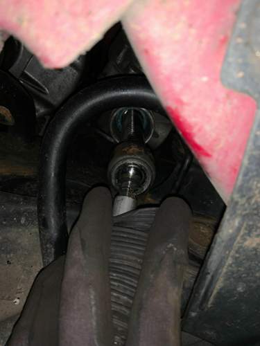

Wollte noch die Spurstangen wechseln, vorne an der Bremse ist es bereits gelöst, hinten am Lenkgetriebe bekomme ich es allerdings nicht abgeschraubt. Jemand einen Tipp? 🙂

@Kami2k wenn du fertig bist bitte einmal zu Spureinstellung!
@Kami2k

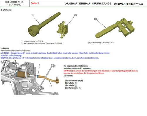

Viel Spaß noch, siehe Anhänge. 😛

@Emma65 schrieb am 12. März 2020 um 22:18:27 Uhr:
@Kami2k
Ich habe eine böse Ahnung, was mit Vorderachsschemel gemeint ist.
Die Große Platte, an der auch die Querlenker dran sind?

@Kami2k leider ja guckst du hier

Alter das ist echt unter aller Sau.
So eine unfassbar dumme Konstruktion hab ich schon lange nicht mehr gesehen 🙁
TÜV meinte, axialgelenk kaputt. Daher will ich das machen. Was meint ihr?

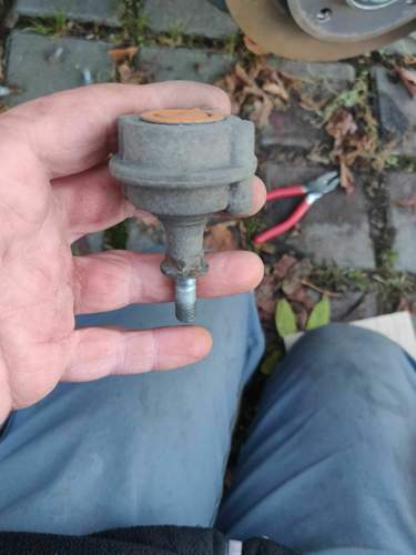

Leute, wozu und wo gehört dieses Teil ??
Habe das vor eine Woche zerlegt, glaube an Sattelbefestigung.
Img-20211105
Das ist ein Schwingungsdämpfer.
Braucht kein Mensch.
Wird am hinteren Bremssattel an der oberen Schraube angebracht.
Danke, habe es mittlerweile herausgefunden, sg. Swing tilger. Keine Ahnung wie das funktionieren soll, komischerweise bei mir nur einseitig.
