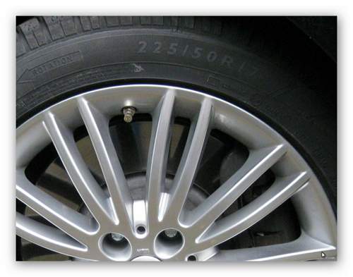

Danke Hoppels 18T - Bin noch am hadern mit 347 oder 360er...
Mir geht es dabei um meine WiRi in 17" - Sollen ja angeblich passen, wobei mein Reifenmann sagt passt nicht. (Will er nur verkaufen :-))
bei 347er sind 17 ZZoll die kleinste größe... "gelesen" habe ich hier das die 17 Zoll bei 360er dann nicht mehr passen-
Angabe ohne Gewähr
@jaironxy schrieb am 18. April 2015 um 09:00:25 Uhr:
Es kommt auf die Felge an. Bei mir passte es damals in Verbindung mit der Spurverbreiterung (wegen den Gewichten). Manche haben auch flachere Gewichte genommen und keine Spurplatten.
Dann gibt das ne knappe Kiste :-)....
Dann schaue ich wohl mal zuerst wie das mit meiner WiRi Alufelge ist....
@OD777 schrieb am 18. April 2015 um 12:40:16 Uhr:
@Senti:
ich hab mal einen Bildausschnitt von meinem ehemaligen 2007er 4F mit 17" Winterrad angehängt. Der hatte auch die 347mm Bremsscheiben drauf und man kann sich vorstellen das 360mm Scheiben für 17" Räder recht knapp sein dürften. Ich konnte allerdings nichts über 360mm Scheiben finden, laut den technischen Daten (Stand 03.2013) gibt es für den 4F nur diese Größen: 314mm.... 321mm.... 321mm.... 347mm.... 385mm
Ashampoo-snap-2015-04-18-12h30m36s-002
Ups... das passt wird aber echt knapp, wenns überhaupt passt..... :-)
Ich hatte auch nur 17 Zoll Felgen im Winter drauf. Es war schon sehr eng mit den Gewichten.
360mm und originale 2k sattel vom A8, passen unter originale audi felgen, für den TÜV werden ca.5 mmFreiraum benötigt. Das vom A8 passt incl. Scheiben p&p.
An der HA sollte dann die 330 mm montiert werden damit die Balance wieder stimmt, diese passt auch unter 17er
