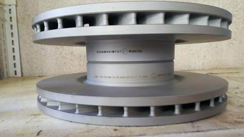

Na gut, wenn keiner was findet, sind die eben einfach ohne Laufrichtung.
Bei den Scheiben ist das doch auch so.
Die Lüftungskanäle der Bremsscheiben haben eine Turbinenform mit gebogenen Luftkanälen.
Die sind mit der Biegung eigentlich laufrichtungsgebunden. Seltsam ist bei den ATE-Scheiben gibt es kein links oder rechts und in der Regel nur einen Artikelnummer (für den GLK) je Achse. Also dreht eine Scheibe immer falsch rum, und hat weniger Kühlung.

Sollte eigentlich so sein , aber eine von beiden auf dem Bild ,wird die Luft (wie ein Turbinen Schaufelrad)
zur Mitte drücken.
Ich denke Günni hat recht. Es handelt sich um einzelne Kanäle. in diesen Kanälen steht Luft, welche durch die Zentrifugalkraft nach außen gedrückt wird und deshalb Luft von innen nachsaugt. Dabei ist für die Wirkung der Zentrifugalkraft die Drehrichtung egal.
Es handelt sich bei Bremsscheiben nicht um Turbinen oder Schaufelräder, die senkrecht zur Drehrichtung offen sind, also die Schaufeln nicht gedeckelt sind, sondern bei den Bremsscheiben sind die "Schaufeln" gedeckelt und es sind deshalb radial angeordnete Kanäle.
In welcher Form der freie oder gelenkte Fahrtwind die Ausströmleistung der gebogenen Kanäle (Zur oder gegen die Fahrtrichtung) unterstützt bzw bremst hängt wahrscheinlich von der Felgenform ab, oder ist im Nichtrennbetrieb wahrscheinlich vernachlässigbar. In jedem Fall wird die Radnabe(Lager) von frischer. kühlerer Luft angeströmt, Also keine "Lagerheizung".
Man sollte sich durch die gebogene Form der Kanäle nicht täuschen lassen, die Biegung dient nicht der Luftlenkung sondern der Erhöhung der Luftsäule, welche bei einem gebogenen radial angeordneten Kanal länger/größer ist als bei einem geraden radial angeordneten Kanal.
quadrigarius
Ich denke auch, dass bei normaler Geschwindigkeit die Laufrichtung keine große Rolle spielt. Nach dem Bremsen fährt man logischerweise langsamer. Bei 60km/h hab ich nur ca. 400U/min am Rad. Das ist nicht viel für die kleine "Turbine". Aber beim "Dauerschnellfahren" mit viel Bremsen könnte die Kühlung der falschrumdrehenden Scheibe schon eher zum Problem werden. Hab in der Sportwagenfraktion was dazu gefunden.

Möglicherweise hast Du recht. Obwohl die Scheibe in mancher Hinsicht einem Turbinenbauteil entspricht, könnte das in die Irre führen. Aber wie soll man diese Bauart sonst nennen?
Es gibt ja auch welche mit Noppen. (Bild)
Unbenannt1
🙄Ich denke einfach innenbelüftete Bremsscheiben😁.
Die "Noppen" dienen doch nur als Abstandshalter zwischen innerer und äußerer Scheibe und natürlich als Versteifung wenn die Bremsklötze quasi innere und äußere Scheibe "zusammen" pressen.
Mit dieser Bauform zeigt sich deutlich, dass die Kanäle bei der klassischen Form keine "Schaufelfunktion" haben, denn die Fliehkraft sorgt für den Luftfluss.
gruß quadrigarius
